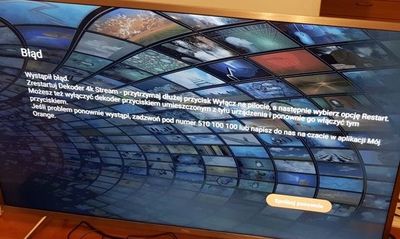

U mnie co jakiś czas, po wybudzeniu dekodera z trybu standby, pojawiał się niniejszy komunikat:
Resetowanie dekodera pomagało ale było samo w sobie... uciążliwe. Podczas kontaktu z pomocą techniczną pracownica infolinii "zresetowała usługę TV" po ich stronie i problem przestał się pojawiać.
Jeśli nie pomogły rozwiązania zaproponowane przez @agat13 (w tym m.in. wymiana kabla HDMI na najnowszy, obsługujący format 2.1) to podczas rozmowy z infolinią zasugeruj może, zanim zlecisz wymianę dekordera, zresetowanie usługi po stronie operatora.
