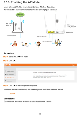

Kolego, proszę sprawdź zanim coś napiszesz. Na stronie 35 instrukcji tego "rutera" jest klarownie opisane jak przełączyć go w tryb AP. Nie potrzeba do tego kontaktu z producentem. Aktualizacja firmware odbywa się przeważnie z automatu do najnowszej dostępnej wersji po uzyskaniu dostępu do internetu.
https://www.tendacn.com/pl/download/detail-3091.html

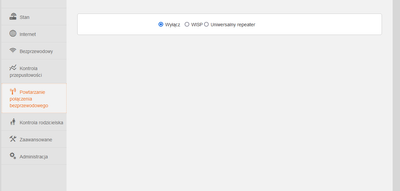

Czy jest szansa na połączenie dekodera IWU200 kablem Ethernet poprzez router
Kolego - zawsze sprawdzam zanim coś napiszę.
U mnie menu routera po aktualizacji oprogramowania wygląda następująco:
Pozdrawiam
