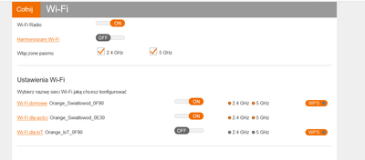

Codzienny komunikat o aktualizacji dekodera
@bambo523  na testy rozdziel sieci wifi na 2,4 i 5 GHz.Zrestartuj oba urządzenia.Sparuj ponownie dekoder z routerem FB. Powinno pomóc
@agat13  mam tak ustawione
@bambo523 Częstotliwości masz połączone (jedno SSID=nazwa) i na WifiAnalyzerze masz pasmo 2,4GHz, a dekoder z modemem łączy się po 5GHz. To tylko na test, ale musisz w menu modemu rozdzielić sieci zostawiając to samo hasło do wifi dla obu, ale nadając inną nazwę sieci 5GHz
Ustaw inne nazwy sieci dla 2,4 i 5ghz bo w tej chwili masz chyba takie same.
@bambo523 Na wszelki wypadek zmień kanał dla częstotliwości 2.4 na 11. W tej chwili wchodzi Ci bokiem ktoś na kanale 2 co jest bardzo niekorzystne.
Rozdzielenie sieci to podstawa.
