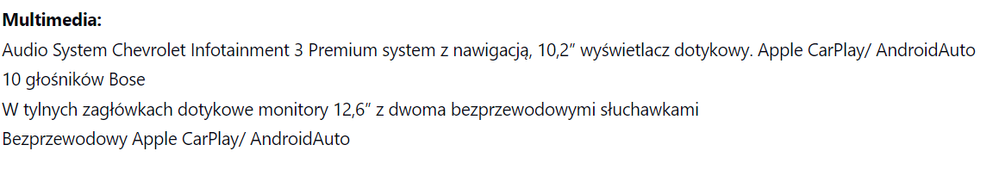

esim albo zwykły sim od orange w modemie z usa
@Anonim  tu masz opis zastosowanych systemów multimedialnych, najlepiej o wszystko podpytać w ASO Chevroleta
PS.
Zadziałało bo posiadasz system bezprzewodowy jak wyżej w opisie w ostatniej linijce.
