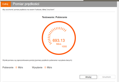

Pomiar w menu Funboxa. Nawet screena załączyłem.

Kiedy przyjechał technik to podłączyłem Fun Boxa i pomiar był tam:
Ale ten Funbox ma nieaktualne oprogramowanie, z błędem pomiaru upload.
Powinieneś mu się pozwolić zaktualizować.

@UserOrangePL  Bazując na informacji @j131 FB może przekłamywać wynik pomiaru.   Zrób zwykły Speed test na komputerze spiętym po LAN z routerem.. Upewnij się, że komputer ma w miarę dobrą kartę sieciową, np Realteka. Tańsze karty czasem linkują się na 1000/1000Mbs, ale osiągają max 690Mbs.  Testów na Wifi na razie nie bierzmy pod uwagę.

Funbox ma aktualne oprogramowanie.
Po prostu zrobiłem screenshota podczas etapu trwania testu upload.

Wynik speedtest w konsoli Funboxa (screenshot zrobiony przed startem testu upload, więc proszę nie patrzeć na to, że Wysyłanie jest 0 Mb/s):
Wyniki speedtest z ostatnich 7 dni wykonywane bezpośrednio na routerze 2 razy w ciągu godziny, średnia jest 682 Mbit/s:
Wynik speedtest na komputerze podpiętym po LAN z routerem, download "dojeżdża" do 680 Mbit/s:
Panowie, tu naprawdę nie ma co dalej sprawdzać. Zresztą technik powiedział, że dla Orange wynikiem do którego się odnoszą jest ten przeprowadzany bezpośrednio na Funboxie.
Aha, i dodam: technik miał jakieś urządzenie, do którego wepchnął światłowód, coś tam pomierzył i powiedział, cytuję z pamięci: "poziom sygnału prawidłowy"

@UserOrangePL Ciekawe, że upload w ogóle nie poszedł w górę. Z tego co pamietam przy 600/100 to były okolice 115 Mbps.
