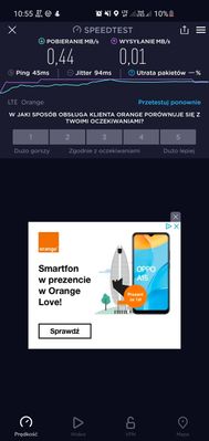

@karmelovvy  po pierwsze sprawdź SpeedTest internetu stacjonarnego i tak jak @ketrasaArtur  podpowiedział skorzystaj z jego pomocy.
Wcześniej nie doczytałem, że masz Lova.
Za pomocą apki pomocniczej NetMonster sprawdź najbliższego BTS-a i odbior w każdym miejscu domu.

Speed test słaby
Ten pierwszy to orange tylko że na routerze 3g
Inne to CP 4g lte
Chciałem skonfigurować mój router z CP do działania z Orange ale się nie da bo modem z kartą który trzeba do niego podłączyć ma ustawione apn na internet.cp i nie można tego zmienić a co za tym idzie internet nie działa a konsultantka powiedziała że będzie działało na tym routerze co mam z CP więc wygrzebałem z szafy stary router 3g i jego używam
 ss z routera 3g i 4g 
Ss z danych komórkowych galaxy s10 (pada deszcz)
