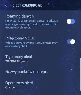

Ja sam osobiście posiadam S8. Tak mam to ustawione:
widok włączonej opcji VoLTE na Samsungu S8widok włączonej opcji VoLTE na Samsungu S8
Ikonka HD widoczna w lewym górnym rogu podczas połączenia akurat u mnie się pojawia.
