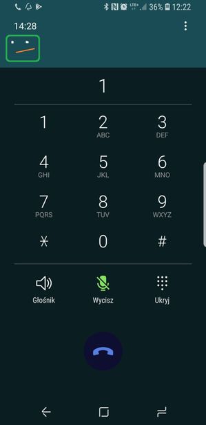

Brak ikonki VoLTE na Galaxy S8 (bez brandingu) - co jest nie tak?
[uzupełnienie] 😉
Hm... Jak się okazuje, nie przy każdej rozmowie ją widać. Poniżej przykład:
widok w trakcie połączenia telefonicznegowidok w trakcie połączenia telefonicznego
@p2225
Rozumiem, że symbol "HD" (widoczny zwykle w lewym górnym rogu) nie ma zbyt wiele wspólnego z rozmową w technologii VoLTE i akurat w trakcie tej rozmowy nie został uruchomiony kodek HD Voice (AMR-WB)... Orientujesz się, od czego to zależy?
  • 541
  • 652
  • 24
To może inaczej - to zależy od telefonu i wersji oprogramowania. Na przykład w LG to ikonki HD Voice oficjalnie nie ma, ale można ją włączyć w menu serwisowym i działa tylko dla VoLTE (w WiFi Calling już nie). W Samsungach zależnie od telefonu i softu może być dla VoLTE, WiFi Calling, a czasem też dla 2G i 3G - ogólnie topowe modele powinny mieć ten znaczek domyślnie włączony, a na pewno modele bez brandu operatora (wersja XEO). Ikonka "HD" też nie zawsze jest 100% wyznacznikiem tego czy rzeczywiście taki kodek jest zestawiony, bo np. nie ma takiej technicznej możliwości (np. stary, klasyczny telefon u rozmówcy), a ikonka potrafi być.
@Wiktorjeśli chodzi o brak znaczka 'HD' to jeśli to było połączenie wychodzące poza sieć to bardzo możliwe, że po prostu nie było wymiany kodeka HD Voice, bo ona nadal kuleje. Większe prawdopodobieństwo połączenia z użyciem tego kodeka będziesz miał w 2G/3G, bo w technologii VoLTE, mimo braku przeciwwskazań, może być problem z uzyskaniem takiego połączenia (ale tylko dla połączeń wychodzących). Oczywiście "prace trwają" i coraz mniej jest przypadków, że w 2G/3G  HD Voice jest, a z tym samym numerem, dzwoniąc po VoLTE tego kodeka nie ma.
