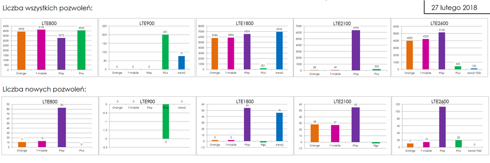

Z pewnych względów nie liczę na LTE 800 MHz w tym roku. Nawet chyba nie ma wydanych pozwoleń a na nowej stronie UKE ciężko wyszukać czy postępowanie trwa.

Ten dolny nadajnik z drugiego screena ma LTE800. Pozostałe nie mają pozwolenia UKE. Pytałeś na czacie czy będzie rozbudowa o LTE800?
