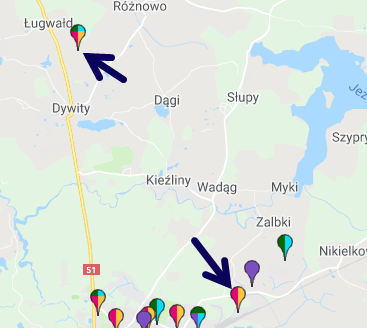

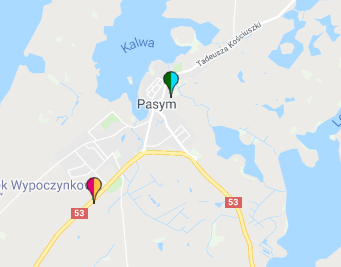

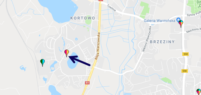

Dam mapki i kilka przykładów. Ale jeśli nie byliście kiedyś w okolicy Olsztyna to trzeba zrozumieć topografię terenu. To są regiony pagórkowate i problemy są oczywiście przy dużej różnicy. Brak LTE 800MHz powoduje, że zostaje jedynie 3G.
Olsztyn, Dybowskiego - nadajnik jest na dachu akademiku który jest w niecce
Miejscowość Kieźliny - jest na względnym pagórku - łączę się z dwoma nadajnikami, ten na północ jest mocno przeciążony. Na dole działa na pół gwizdka bo są tory i anteny nadawcze różnych "urzędów".
Pasym - Nadajnik jest w tzw. części Pasym PKP, gdzie całe miasto jest na północ. Też pewna różnica terenu i rodzaj zabudowy robi swoje.

Ten dolny nadajnik z drugiego screena ma LTE800. Pozostałe nie mają pozwolenia UKE. Pytałeś na czacie czy będzie rozbudowa o LTE800?
