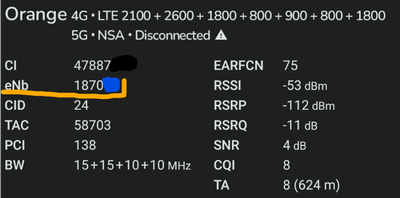

Myślicie że warto próbować sprawdzać simke różowych skoro to "ich wieża" jak wskazuje BTsearch a pomarańczowy jest tam tylko "podłączony" ? Będę też próbował łapać sygnał z BTSów oddalonych o 15-20km myślicie że ten NE211 coś złapie?

Jakie routery 5G na kartę sim i anteny zewnętrzne (jeśli potrzebna) polecacie? Budżet do 1200zł
Zakładamy, że w telefonie i routerze jest ta sama sieć (Orange).
1. Pobrać i zainstalować na telefon apke NetMonster.   Apka jest bardzo popularna i użyteczna.
2. Wejść do zakładki "Live" i odczytać wartość eNb.   Sprawdzenie ID eNb wykonać z każdej strony budynku, z tym że w każdej nowej pozycji włączyć na chwilę tryb samolotowy, aby telefon przelogował się do najsilniejszego nadajnika.
3. Jeżeli okaże się, że eNb  nie zmienia się to nie mamy wyjścia i kierujemy się na ten właśnie BTS. W tym celu wejść na https://mapa.btsearch.pl/ , odszukać swoją okolicę, a następnie znaleźć BTS  z tym samym eNBID
3.1 Jeżeli eNb ID zmieniało się, kiedy poruszaliśmy się dookoła budynku to wybrać najbliższy BTS na podstawie wskazań TA.
4. Na podstawie pozycji budynku na mapie wybrać odpowiednią lokację na zewnątrz, w najwyższym możliwym miejscu.
5.  Ten router nie ma jakiś specjalnie kierunkowych anten, więc ogólne dobranie pozycji jest wystarczające.
6. Na samym routerze mamy następujące parametry i wg ich wskazań ewentualnie sprawdzić położenie routera:
SS-RSRP - u mnie jest -83dBm. Im mniejsza wartość tym lepiej. Sygnał dobry to -70,  słaby np -110.
SS-RSRQ - od 0 do -10db to jakość dobra, poniżej -15db jakość słaba.
SS-SINR - 14db to dobry wynik, im bliżej 0db tym gorzej.
