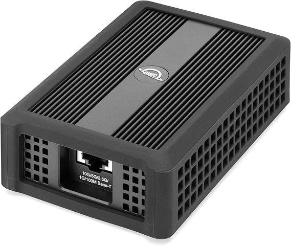

Ja mam taki wynalazek, ponieważ posiadam Mac Mini.Ja mam taki wynalazek, ponieważ posiadam Mac Mini.
