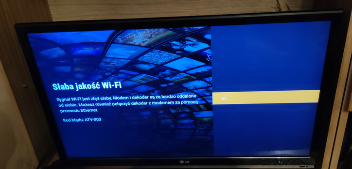

@j131  Przesyłam Wam 2 filmiki obrazujące problem. Nr 1 to ten nazwany przeze mnie brak płynności, który widać tylko przy oglądaniu sportu. 2 to lagi, które zdarzają się znacznie rzadziej, ale potrafi tak być np. podczas teleexprexu. To pojawiło się już po napisaniu przeze mnie tematu. Nagranie nr 2 pochodzi z pomieszczenia, gdzie dekoder stał obok routera.
https://youtu.be/hai_FQCtAdw
https://youtu.be/Q-8A8JJiCmw
Dodam, że dzisiaj po włączeniu tv w pomieszczeniu, gdzie znajduje się domyślnie telewizor, na wstępie otrzymałem taki komunikat.
