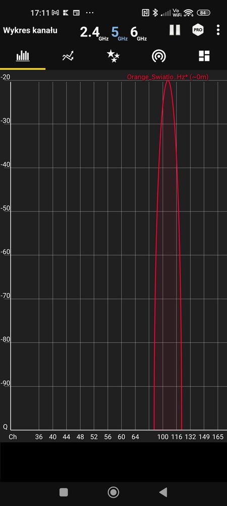

@Łukasz27 Jeżeli nie możesz za pomocą apki to będziesz musiał coś samemu napisać:
  • Częstotliwość oczywiście 5GHz?
  • Jaki masz wybrany kanał w FB? Możesz dać zrzut z konfiguracji.

Problem z Dekoderem 4K Stream
@Samotnick Udało mi się zainstalować inną apkę, która działa na tej samej zasadzie. Oczywiście mam pasmo 5GHz.
@Łukasz27  pomiar to chyba robiłeś 20cm od modemu....

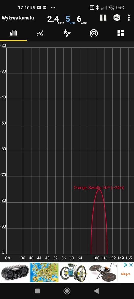

@agat13  Zgadza się. Za chwilę poprawiłem, ale wywaliło mi stronę. Tu pomiar przy dekoderze. @Samotnick  Zrobione.
@Łukasz27 Na telefonie jest słabo. Ale wyniki transferu na dekoderze wskazują, że ma lepsze anteny odbiorcze. Możesz mieć zakłócenia z zewnątrz. Zmień kanał na 36. I obserwuj.
@Łukasz27  ten pomiar, oczywiście na sprzęcie z gorszymi antenami, jest słaby...zasięg prawie zerowy
Tyle widać z aplikacji
