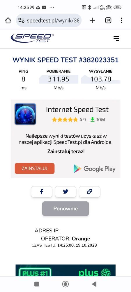

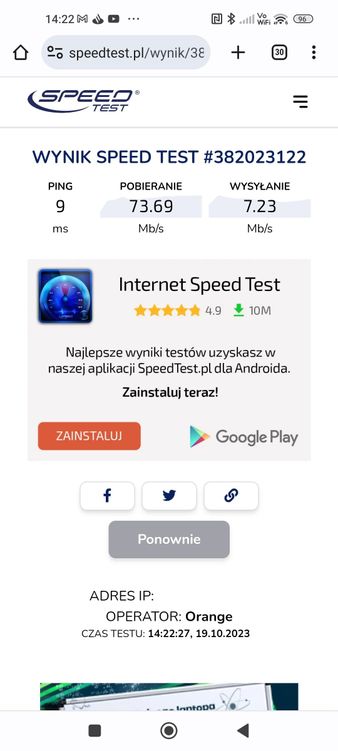

Problem z Dekoderem 4K Stream
@agat13  Jestem niemal pewny, że o to właśnie chodzi, jednak zastanawia mnie, czemu akurat ten dekoder ma problem, skoro z IWU200 po zmianie pasma przez 9 miesięcy nic się nie działo.
@Samotnick Tak zrobiłem. Są wahania - raz ponad 70, innym razem ponad 50. Różowo nie jest w porównaniu do tego, co otrzymuję przy samym routerze.

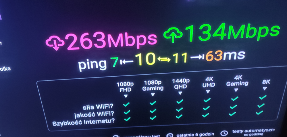

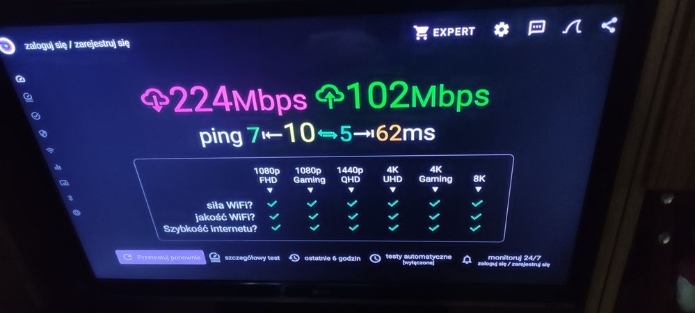

@Samotnick Wyszło zaskakująco dobrze. Z tej samej sieci oprócz dekodera korzystają jeszcze 2 telefony. Do tego jest jeszcze podłączony PC, z tym, że po kablu.
Tak, czasami widzę sieć sąsiada na dekoderze lub telefonie. Niestety tej drugiej aplikacji nie udało mi się zainstalować.
@Łukasz27Same speedtesty to jedno, a jakość transmisji (np błędy i zaszumienie) to drugie.
Te prędkości są aż nadto dobre, jednak zważywszy, że IWU działał poprawnie (fakt, że odbiorniki wifi w obu dekoderach są różne).
Spróbuj wystawić dekoder bardziej na zasięg wifi z modemu na testy. Z drugiej strony możesz wypożyczyć SWB na miesiąc (kwota 15zł) i porobić testy jak to będzie wyglądało z kompatybilnym do modemu retransmiterem...
