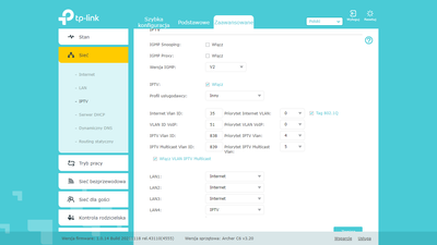

Orange światłowód iptv - TP LINK
Mam dostęp do konfiguracji IP TV i skonfigurowałem VLAN dla TV bez skutków
 Tak wygląda u mnie konfiguracja IPTV
@mFaster Włącz IGMP Proxy i profil usługodawcy. Masz screen w moim linku. Dużo opcji nie masz, zmieniaj i sprawdzaj,...
