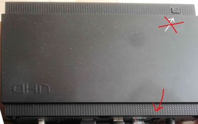

@Demostenes: próbowałeś na chwilę wyłaczyć dekoder wyłącznikiem z tyłu obudowy i włączyć go spowrotem? To zapewne miał na myśli @tolek pisząc o "zrestartowaniu"... To proste działanie zaskakująco często "pomaga" na doraźne problemy. Nie świadczy to najlepiej o jakości sprzętu ale na to nic nie poradzisz - jeśli problem jest efemeryczny to nie bedzie podstawy do ewentualnej wymiany. A nawet gdyby, to po wymianie może być gorzej. Daj znać czy pomogło.
PS. Chodzi o ten wyłącznik zaznaczony czerwoną strzałką.
