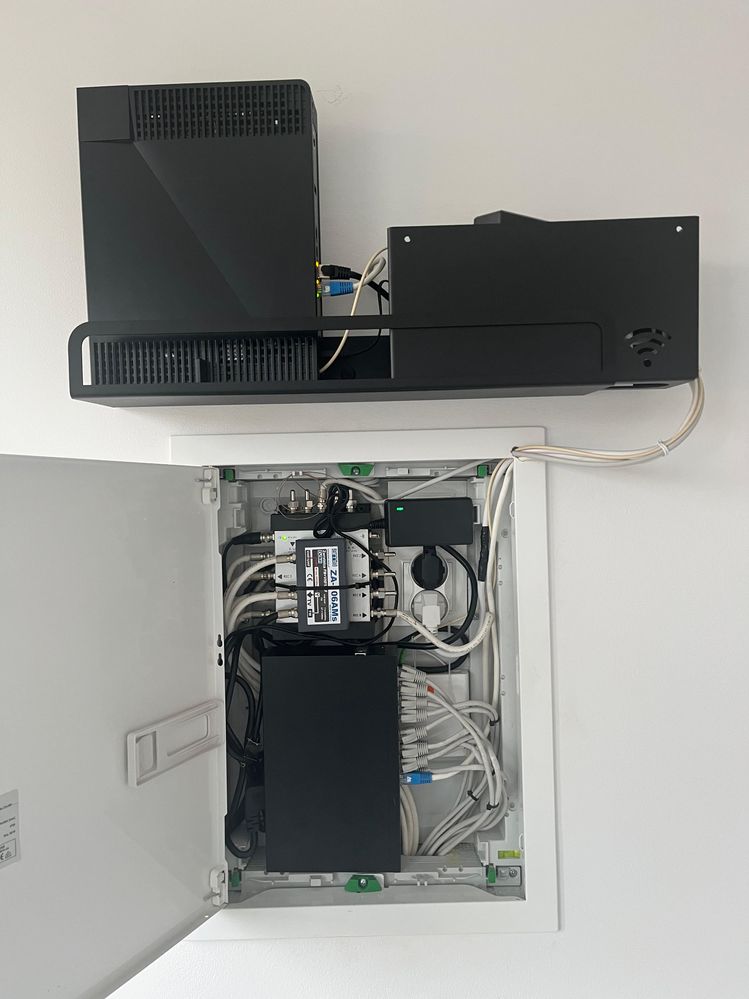

Pro tip z wczoraj : walka z kablami RJ45, switchami i access pointami w nowym domu.
Winowajca kiepskiego obrazu - urządzenie spięte przez RJ45 do sieci - w moim przypadku stacja dokująca DELL ale tylko gdy laptop nie jest włączony.
Schemat:
1. Orange 600/100 światłowód z ulicy + Funbox 6 + podłączenie RJ45 do switch 16 portowego Zyxel GS1100-16 ze złącza Eth1 Funbox
2. TPLink EAP-620 Outdoor na dachu do sieci w terenie, spięty przez RJ45 + zasilacz POE ze złączem Eth2 Funbox
3. Zyxel GS1100-16 (wszystkie porty o tym samym priorytecie) podpięty do 10 gniazdek podtynkowych w pokojach, w związku z ilością sprzetu, 3 gniazdka podtynkowe mają dodatkowo założony switch Zyxel GS-105B v3 (5 portów, 2 normalne, 2 low, 1 high) bo zabrakło mi gniazdek.
Sprzęt końcowy to access point TPLink AX3000 (w piwnicy dla zasięgu WiFI), 2 x dekoder Orange, 2x Dlink DNL-320L, 2x TPlink Archer C6 i C80 do extendera sieci w garazu i drugim budynku, w domu Pioneer, Yamaha, radia internetowe, drukarka WiFI, Xbox360, laptop w stacji dokującej (Lenovo i Dell), MacBook i telefony....
Obraz się tnie, jest pikseloza, szatkuje się, bardzo rzadko na wszystkich kanałach a często tylko na 111/112/113/114 (Eurosport 1+2, TVP Sport, Polsat Sport).. Pomiar kablowy w gniazdkach too 610/100 Mbit, pomiar Wifi w okolicy routera - takie same wyniki - tyle ile zakupiłem, tyle jest.
Technik odmówił naprawy, wskazał jednak na zakłócenia (potencjalne) ramek multicast na switchach i zasugerował aby gniazdka do których jest podłączony Orange dekoder spiąć bezpośrednio z Funbox - to wymagało by rozmontowania skrzynki elektrotechnicznej i nawiercenia otworów na nowe kable w obudowie bo funbox się nie mieści w skrzynce itp.....
* Poszedłem inną droga, przepiąłem dekodery do Zyxel GS-105B w port szybki priorytet - nic to nie dało.
* Kolejna próba to przepięcie dekoderów bezośrednio pod duży switch Zyxel GS1100-16 - nic to nie dało
* Próba spięcia po WiFi i przycisk WPS - mimo słabego sygnału z piętra, na parterze dekoder się połaczył i nic nie szatkuje obrazu, DZIAŁA, poza tym że słaby sygnał i pojawia się okresowo informacja o braku połaczenia, to dało mi do myślenia że zakłócenia sa na kablach
* Kolejna próba to wypięcie wszystkich końcowych urządzeń ze switchy i podłączenie dekoderów po RJ45 - DZIAŁA, nie szatkuje
* Metodą eliminacji znalazłem winowajcę - dock Dell K17A / K17A001 do którego jest podłączony kabel RJ45 - w trybie jak laptop jest podłączony i Windows uruchomiony, zakłóceń w TV nie ma, obraz normalny, laptop odpięty od kabla USB-C - obraz zakłocany, pixeloza lub szatkowanie/zamrożenie. Rozwiązanie - odłączać RJ45 od docka przy wyłączaniu laptopa albo zmienić ustawienia zarządzania energii w karcie Realtek co siedzi w stacji dokującej na "Pozwalaj na wyłączanie aby oszczędzać energię" (Allow the computer to turn off this device to save power)
Zdjęcie skrzynki elektrotechnicznej + routera dla informacji.
Status na teraz : DZIAŁA, obraz jest jak trzeba.

@mateuszlitwin76 Jako główny switch lepiej było kupić coś zarządzanego lub przynajmniej z obsługą IGMP Snooping. Ten mniejszy też się nie nadaje do obsługi dużego ruchu multicast.

Jestem 'używaczem' sprzętu. Składam w całość i cały czas się ucze. Ograniczeniem był nie budżet ale estetyka + czas i zamknięcie w skrzynce wszystkiego co się dało. 12/16 portów nie idzie w parze z "małymi wymiarami" switcha. Mam już tyle zarządzalnych rzeczy z IT w domu, że 'unmanaged switch' jest mi na rękę.
