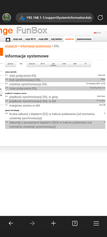

Czy tylko u mnie jest niska jakość na kanale 999?
Poziom 15, Badacz Przestworzy
  • 20
  • 66
Wg mnie jest ok.
  • 16228
  • 67676
  • 878
@Dziubuhehe  wygląda dobrze. Szukaj więc w sieci wewnętrznej. Połącz po dobrym Fabryczna kablu eth. Na krótko, na testy. Można TV przenieść na chwilę w pobliżu modemu i podłączyć kablem z zestawu
  • 9819
  • 40973
  • 337
@Dziubuhehe
Masz bardzo dobre parametry połączenia, ale to jednak tylko vDSL. Internet i TV dzielą pasmo. Nie ma co spodziewać się cudów.
IMHO IP TV bez światłowodu nie ma żadnego sensu.
Może działać, może nie działać, ładu z tym nie dojdziesz.
