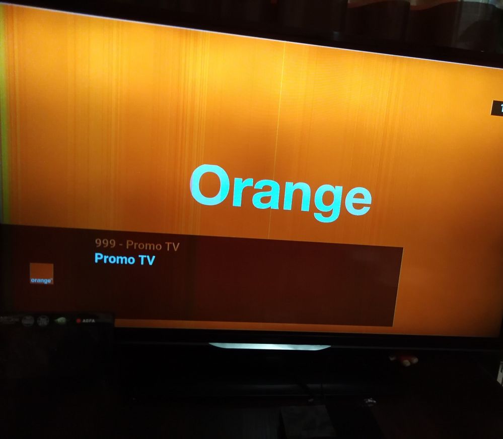

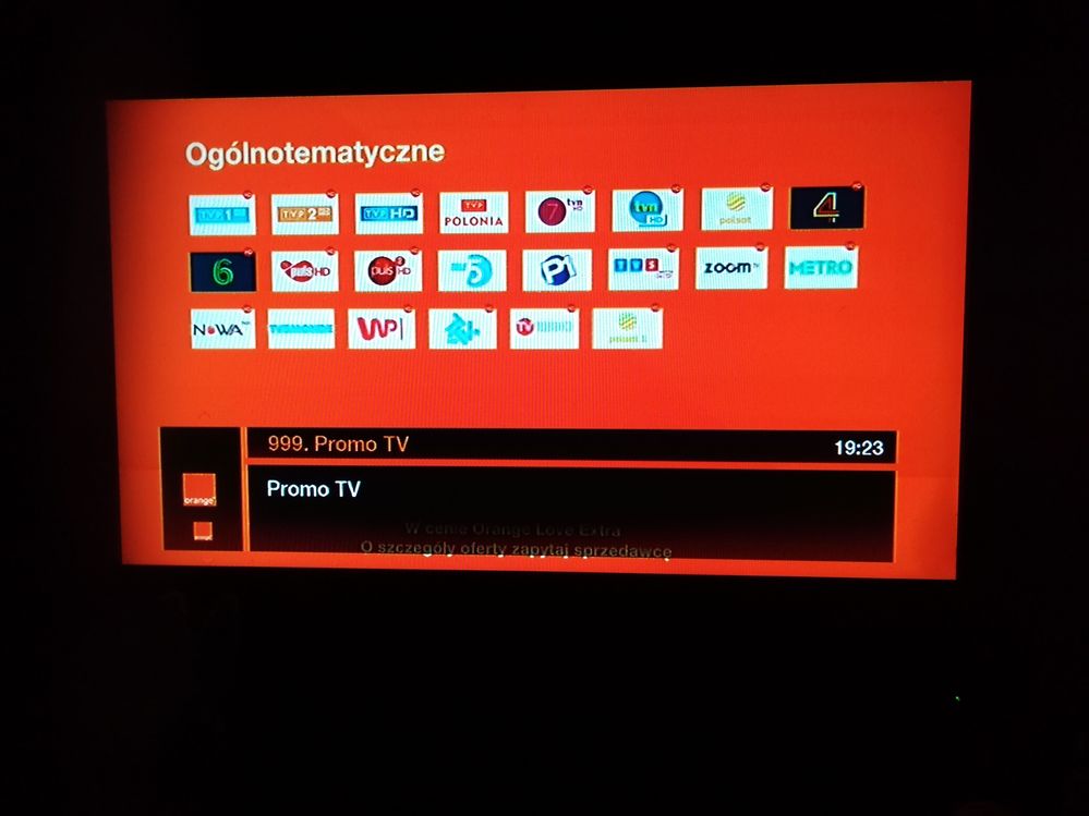

Cześć @Dziubuhehe
Posiadam dwa dekodery Orange IWU 200 i  WHD 80. Zarówno na IWU 200 jak i na WHD 80 kanał Promo Tv 999 obraz jest ok. Dla potwierdzenia załączam zdjęcia jakości tego kanału na dekoderze IWU 200 i WHD 80. Jaki posiadasz dekoder? Czy jest podłączony przez kabel HDMI czy przez SCART? Czy na innych kanałach też masz taką sytuację. Dekoder WHD 80 jest podłączony przez złącze SCART i obraz jest ciut słabszy a IWU 200 przez HDMI. Może też to zależy od ustawień telewizora myślę tutaj o oszczędzaniu energii trybach obrazu oraz od jakości kabla HDMI
Pozdrawiam 🙂
