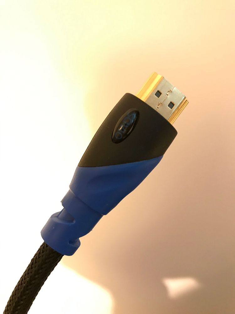

Brak 4k na tv 4k
@dziub2her Równie dobrze działa taki https://www.mediaexpert.pl/telewizory-i-rtv/kable-telewizyjne-i-audio/przewody-audio-video/savio-cl-... 150zł to gruba przesada za trzy metry.
4K 60Hz HDR i inne Atmosy bez problemu.

Brak 4k na tv 4k
@Samotnick  kolego nie mam zamiaru się "przekomarzać" na temat słuszności Twojej czy mojej tezy na temat kabli, ale jak myślisz z jakich materiałów wykonany jest Twój i mój przewód (żyły, styki, ekran, itd)?, tu nie chodzi o "wodotryski" w opisie "4K 60Hz i inne Atmosy"...
PS.
Są ludzie którzy na kable wydają tysiące, ja do takich nie należę, ale dla mnie głupotą jest kupowanie np. kabla HDMI za 15 zł i wymaganie aby był dobrej jakości, wolę wydać stówkę i mieć pewność że materiały użyte są w miarę dobre i kabelek zakupiłem raz na długie lata. Poza tym to co podałem w linku to tylko przykład i wcale nie musi być wiążące dla pytającego (nie chodzi również o rozwiązanie, gdyż nim jest tylko "kabel HDMI do wymiany", autor wątku mógł mieć właśnie taki "za 15zł", ale też nie musiał...). Oczywiście każdy może mieć swoje zdanie, ja przedstawiłem tylko swoje.
  • 3223
  • 15733
  • 143
Brak 4k na tv 4k
@slav72 To jest przewód który wyjąłem na potrzeby zdjęcia ze swojego telewizora. Łączy go z Apple TV 4K. Działa od kilkunastu miesięcy. Inaczej bym o nim nie wspominał.
