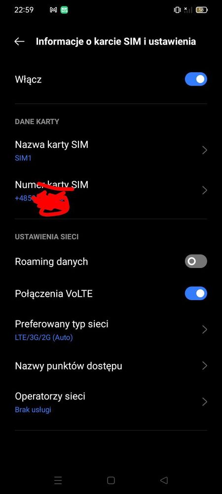

Mam komunikat tylko połączenia alarmowe po prostu telefon nie widzi kart z Orange a to zdjęcie to co mam na nim pokazać bo tak nie rozumiem zbytnio

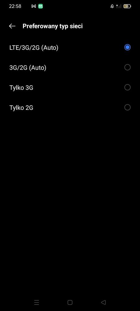

@Kcieszy1 , zrób i wstaw zrzut ekranu z Ustawienia → Sieć i internet → Sieć komórkowa → Preferowany typ sieci.

Tak na pewno dobrze bo o pin mnie zapyta ale dalej już nie pójdzie oraz dołączam  te zdjęcia

@Kcieszy1 Podejrzewam, że wymiana karty SIM rozwiąże problem. Kwestia braku obsługi 4G/LTE. Może w Twoim rejonie Orange właśnie wygasiło 3G.

Z tym 3 g to akurat bardzo możliwe że wygasili bo coś tam kiedyś wspominali mi w salonie o tym że do końca roku będzie już wyłączone a z tą wymiana to pójdę do nich po prostu i się zapytam o to czy kogo mi z tym pomóc
