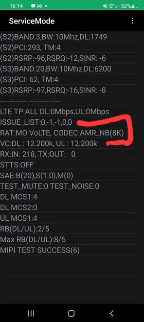

Jak w temacie.
Telefon z softem https://doc.samsungmobile.com/SM-G998B/XEO/doc.html
Przy połączeniach zawsze AMR_NB(8K) czyli najniższa jakość.
Działa wifi calling.
Działają smsy po wifi calling.
Działa Volte.
Działa 5G
Pomysły? Czy to celowe działanie Orange i techniczna dyskryminacja klientów bez ich bloatware'u?

@gk2a6 To, który z kodeków zostanie wybrany przez telefon, zależy od Kontrolera Stacji Bazowej, który przyzna całą lub pół szczeliny czasowej na rozmowę w zależności od zajętości sieci w komórce (ang. cell) w której znajduje się abonent. Tak więc może być to działanie celowe, ale nie musi.
Na wszystkich BTS-ach tak masz, czy na lokalnym? Pytanie czy ten soft wspiera onne kodeki? Spróbuj na starterze  sieci t...

@Anonim  udowodniłem że problem jest. Odpal na S21 XEO tryb diagnostyki *#0011# i pokaż że Tobie działa  zamiast pisania postów które nie mają żadnej wartości merytorycznej.
S21 Ultra 5G - brak EVS ani nawet HD+
@gk2a6  sprawdziłem i bez brandu jest jak piszesz na tym Samsungu, ba na dwóch innych telefonach też tak jest, zgłoszę to Orange, bo tak nie powinno być 😎
Bez brandu ta seria Samsunga, niestety nie oferuje wysokiej jakości połączeń w Orange, już w Play tak, Virgin Mobile też, ja tam porzuciłem Samsunga i cieszę się z iPhone 13, Orange nie blokuje volte czy HD Voice 😎
