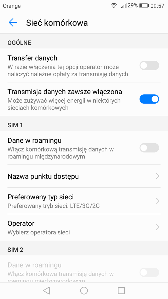

Nie wiem czy się mylę, ale opcja Transfer a transmisja są oddzielnymi i ta druga, którą mam włączoną odpowiada za to, bym mógł wysłać i odebrać np. Mmsa bez manualnego włączania transferu danych.. czyli automatycznie załącza transmisje na cele mmsa. Bez zaznaczonej tej opcji nie wyśle mi się mms. Więc to już nie chodzi o te 5zł, tylko o to, że nie powinno być takiego czegoś. Czy jakiś pracownik orange by mnie w tym temacie uświadomił?
Ps. Zrzut zakladki z ustawień w załączniku.

Opcja Transmisja danych zawsze włączona oznacza, że telefon cały czas będzie próbował połączyć sie z internetem przez sieć komórkową i utrzymywać to połączenie.
Generalnie, jest to zjadacz energii - powoduje, że zamiast okresowo, telefon podtrzymuje transmisję danych przez cały czas włączoną, nawet gdy jest zablokowany.
Bez włączonej tej opcji, np. maile mogłyby przychodzić z kilku- lub kilkunastominutowym opóźnieniem, podobnie jak powiadomienia z aplikacji.
Dość żałosne jest, że ta opcja może być zaznaczona, gdy masz wyłączoną transmisję danych przez sieć komórkową, bo jest z nią bezpośrednio związana.
Niestety, w większości telefonów, opcja transmisji danych przez sieć komórkową jest bezpośrednio związana z możliwością wysyłania MMS-ów. Część smartfonów włącza transmisję danych tylko na czas wysłania MMS-a - ale nawet wśród tych, większość z nich, włącza transmisję danych na potrzeby wszystkich aplikacji, a nie tylko MMS.
Stąd, gdy wysyłasz MMS, to albo telefon sprawdza aktualizacje, albo jakaś inna aplikacja wykorzystuje tę chwilę słabości do sprawdzenia czegoś.
Możesz ręcznie skonfigurować urządzenie w taki sposób, że zedytujesz punkt dostępu Orange Internet wprowadzając fałszywe dane.
To znaczy zamiast pól APN, nazwa użytkownika i hasło, wprowadzisz jakieś fejkowe, losowe ciągi znaków. W ten sposób, gdy telefon spróbuje połączyć się z internetem przez sieć komórkową, gdy wysyłasz MMS-y, takie połączenie nie powinno się udać.
Tu należy tylko uważać, smartfony czasami próbują być bardziej smart od swoich właścicieli, i samoczynnie poprawiać konfiguracje. Nie wiem czy to przypadłość Huaweia P9 Lite.
Dlatego, warto skontaktować się z infolinią i zapytać, czy nie mogą zablokować możliwości samego internetu (Blokada Internet GPRS). Zadzwoń na infolinię do działu technicznego (bezpłatne połączenie masz z aplikacji Mój orange - zaloguj się loginem i hasłem - możesz przez wifi, i wybierz opcję połącz z doradcą, a następnie wsparcie techniczne), i zapytaj, czy założenie takiej blokady byłoby możliwe. Wydaje mi się, że na abonamencie, też powinni mieć dwie niezależne blokady, z których zablokowanie tylko internetu, nadal umożliwi Ci odbieranie i wysyłanie MMS-ów.
Pamiętaj tylko, że w ten sposób, na stałe wyłączysz sobie możliwość korzystania z internetu przez sieć komórkową na tym numerze - aż do momentu, gdy zlecisz jej zdjęcie.
Założenie i zdjęcie blokad może trwać do 24 godzin.
