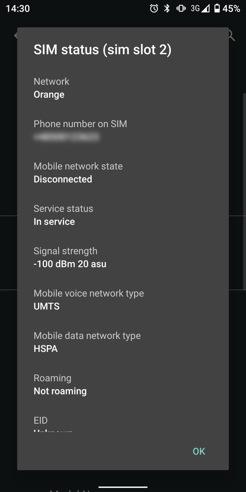

Po zaktualizowaniu telefonu (Xiaomi Mi A2) do Androida 10 nie działa transfer danych. Próbowałem wkładać kartę SIM na nowo, resetować i tworzyć nowe APNy oraz szukałem pomocy w internecie, ale nic pomocnego nie znalazłem.
Wcześniej były problemy z wykrywaniem karty SIM przez telefon, ale z tym się już chyba uporałem.
Ktoś coś wie i może pomóc?
Z góry dzięki!

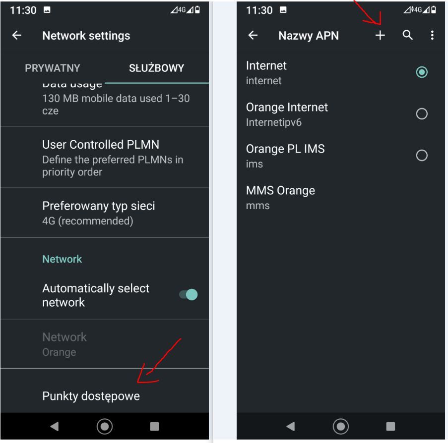

Zmień ręcznie apn na internet i protokół apn na ipv4

Witam, w A2 lite mam ten sam problem ale nie mogę edytować domyślnego apn. Na to miast po dodaniu nowego poprawnego i ustawieniu go jako domyślny, po wyjściu z ustawień apn jest zmienia się automatycznie na ten błędny. Czy ma ktoś może jakieś rozwiązanie?

u mnie na Xiaomi A2 Lite jest ten sam problem. Po aktualizacji do Androida 10 internet mobilny nie działa prawidłowo. Co ciekawe Messenger czy YT się łączy i przesyła dane. Ale aplikacja bankowa czy np. sklep Play pokazuje, że nie mam połączenia z internetem. Zmiana ustawień APN jak pisał @Lukazz nie jest możliwa.
Przywracanie fabrycznych ustawień APN również nie pomaga.

Sam sobie znalazłem rozwiązanie. Dodałem nowy APN, ustawienia skopiowałem z innego telefonu.
Trzeba dodać nowy, poniżej ustawienia:
Nazwa: internet
APN: internet
Nazwa użytkownika: intenret
Hasło: internet
MCC: 260
MNC: 03
Typ uwierzytelniania: PAP lub CHAP
TYP APN: default
Protokół APN: IPv4
Protokół APN podczas roamingu: IPv4
zapisać, uruchomić ponownie telefon i działa.
