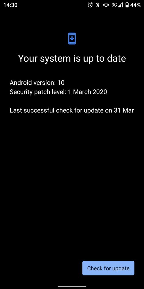

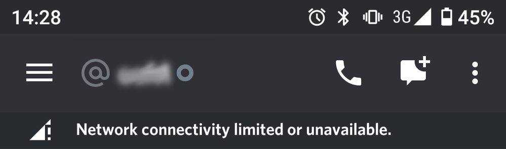

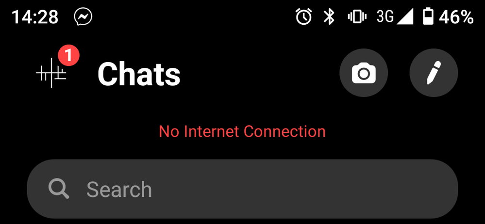

Po zaktualizowaniu telefonu (Xiaomi Mi A2) do Androida 10 nie działa transfer danych. Próbowałem wkładać kartę SIM na nowo, resetować i tworzyć nowe APNy oraz szukałem pomocy w internecie, ale nic pomocnego nie znalazłem.
Wcześniej były problemy z wykrywaniem karty SIM przez telefon, ale z tym się już chyba uporałem.
Ktoś coś wie i może pomóc?
Z góry dzięki!
