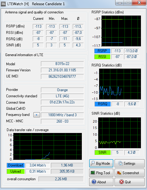

Antena Paraboliczna Hm.
Wypróbuj program LTE Watch: http://www.lte-anbieter.info/ltewatch/huawei.php
Poda on wszystkie parametry o sygnale jak również będziesz mógł wymusić częstotliwość 800/1800/2600MHz. Od dawna korzystasz z tej anteny? Jeśli tak to obecnie warto spróbować wymusić częstotliwość 800MHz, po ukazanym Cell ID można znaleźć nadajnik sposobem opisanym tutaj: http://www.bez-kabli.pl/viewtopic.php?f=14&t=46043 i odpowiednio zmienić kierunek anteny w stronę nadajnika.
Przydatna będzie również mapa nadajników: http://beta.btsearch.pl/
Porada - prawy przycisk myszy na nadajnik i ustawiając kursor na dom będziesz wiedział w jakim kierunku ustawić antenę.
Po wymuszeniu pasma powinno się ponownie wyznaczyć Orange Strefę na Mój Orange, ponieważ po takiej zmianie Orange może zacząć naliczać przesył z pakietu spoza strefy.
Co do samej anteny - niestety musiałbyś mieć antenę MIMO 2x2(z dwoma wyjściami) o wielkości tej ze zdjęcia z jednym wyjściem, ponieważ umiejscowienie drugiej takiej anteny obok niewiele da, bo odbicie sygnału jest kierowane wprost na pierwszą antenę (tak jak na konwerter przy telewizji satelitarnej)
Nie mam żadnej anteny narazie w tym jest problem a ten program mi nie działą bo nic nie wyświetla parametrów.To jaką pan poleca antenę?
Teraz zaczoł działać program.
Musisz wejść w ustawienia (Einstellungen) programu, zmienić adres IP (Adresse) routera na 192.168.2.1 lub 192.168.8.1 (można sprawdzić w przeglądarce które IP otworzy panel konfiguracyjny routera) oraz poniżej wpisać hasło do tego panelu ( jeśli nie było zmieniane należy zaznaczyć powyżej "Standard"). Potem możesz mi podać Global Cell ID to znajdę Ci nadajnik i podam link. 🙂
Czyli bez anteny masz 2 kreski? Tak więc najpierw warto wymusić częstotliwość 800MHz tym programem. Osobiście polecałbym antenę panelową na konkretną częstotliwość 800 lub 1800 MHz.
na 800 mam 2 kreski ale wolniejszy internet a na 1800 ma 1 kreskę a szybszy internet 😕
