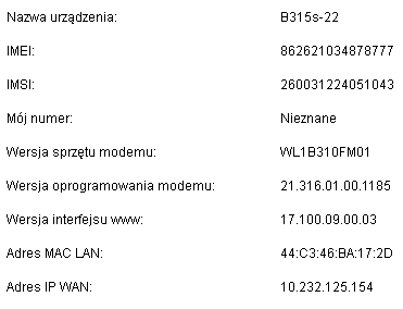

Kliknij na okienko gdzie powinno być podane Global Cell ID. Jeśli się nie pojawi to poszukaj info na stronie konfiguracyjnej routera (ip wpisane w programie wpisz w przeglądarkę). U mnie w routerze Huawei, ale w innym modelu znajduje się to w Ustawienia ->System->Informacje o urządzeniu.
  • 31
Antena Paraboliczna Hm.
Klikam na to i wyskakuje Tylko 0.
A na konfiguracji tylko to jest 😕
  • 31
Albo to ? 😕

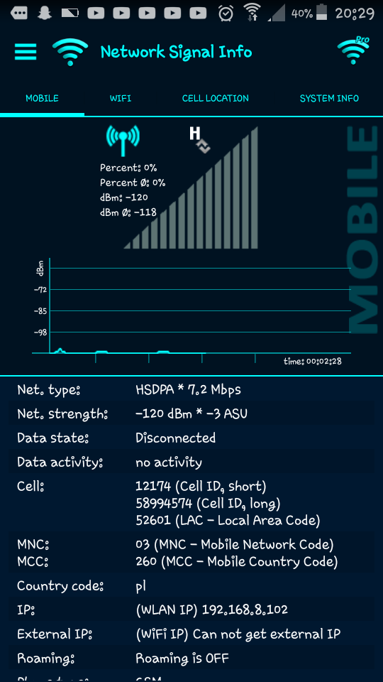

Możesz spróbować ustawić router w wyższym miejscu np. na szafie (ustawiony przy oknie nie zawsze pozwala na uzyskanie lepszych wyników) i wtedy wymusić częstotliwość 800 lub 1800MHz. Można ustawić też router w innym pomieszczeniu od strony nadajnika, ale do tego potrzebny jest Cell ID i możesz takie dane wziąć również z telefonu z kartą Orange przy użyciu aplikacji Netmonitor choć tu nie do końca jest pewność, że oba urządzenia zalogują się do tego samego nadajnika, ale zawsze to już coś.
Spadek prędkości to zapewne obciążenie z powodu majówki. Ludzie mają wolne i korzystają, jutro powinno być trochę lepiej i również wtedy wypróbuj czy zmiana częstotliwości coś pomoże. Najlepiej zrobić testy porównawcze z samego rana.
edit:
ustawiając router w innych miejscach kieruj się parametrami z aplikacji LTE Watch. Tutaj masz info w jakich zakresach sygnału szukać:  http://jackiewiczowie.blogspot.com/2014/10/parametry-sygnau-lte.html
Screenshot z aplikacji Network Signal Info pokazuje dane dla sieci 3G. Musisz zalogować się do LTE.
edit2:
W 3G łączysz się z tym nadajnikiem: http://beta.btsearch.pl/?dataSource=locations&network=&standards=&bands=&center=49.782022%2C20.44717...
Nadaje on również LTE800, a nadajnik z lewej nadaje LTE1800. Zapewne te dwa nadajniki Cię obsługują.
