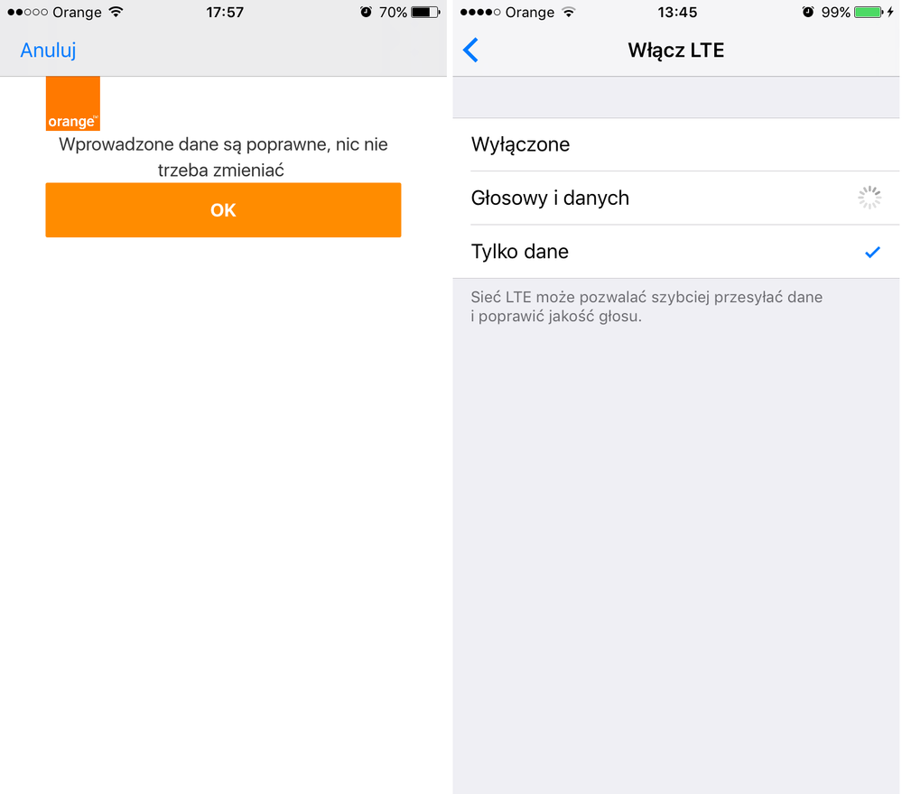

Cześć wszystkim, u mnie ten sam problem, co u @dexter4 oraz @marjan. Iphone 6s ios 10.3.2, ustawienia operatora 28.4. Jeśli chodzi o VoLTE, to po wejściu w Ustawienia>Sieć komórkowa>Opcje danych kom.>Włącz LTE obok opcji "Głosowy i danych" jest kręcące się kółko i nie da się zaznaczyć tej opcji. Natomiast w przypadku VoWi-Fi po wejściu w Ustawienia>Telefon>Rozmowy przez Wi-Fi zaznaczenie suwaka na zielono i zatwierdzenie wyboru powoduje wyświetlenie loga Orange i informacji "Wprowadzone dane są poprawne, nic nie trzeba zmieniać". Na infolinię dzwoniłem kilkakrotnie, próbowano mi restartować usługi, rekomendowano wymianę karty sim (co zrobiłem) i dalej NIC. Co ciekawe, zakupiłem dla sprawdzenia inny starter Orange, poprosiłem na infolinii o włączenie VoLTE oraz VoWIFI i obie usługi po godzinie działały. Po włożeniu z powrotem mojej karty pre-paid Orange znowu objawy jak wyżej.
Co jeszcze mogę zrobić, skoro na infolinii konsultanci twierdzą, że usługi są uruchomione prawidłowo i za każdym razem próbują je restartować, co ma zająć do 24h, a nic nie daje. Zadzwonię ponownie, to znowu będzie to samo. A wygląda to jak poniżej.
VoWIFI oraz VoLTEVoWIFI oraz VoLTE
