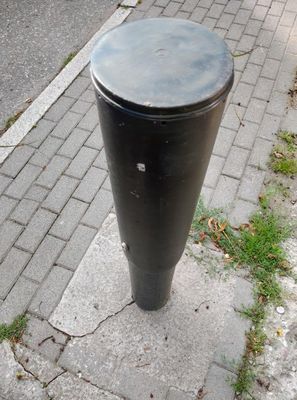

Wybaczcie, że się podepnę do tematu. Czy wiecie coś na temat możliwości przestawienia takiego słupa, jeśli utrudnia mi on dostęp do posesji? Przed domem stoi taki słup, w plastikowej obudowie, ok. 1 m wysokości, w dodatku niemal na samym środku wąskiego dość chodnika. Czy jest szansa, żeby przestawić go o jakieś pół metra, żeby nie zastawiał przejścia i przejazdu? Muszę na niego za każdym razem uważać gdy wjeżdżam na podwórko i najchętniej to bym go usunął całkowicie, ale wystarczyłoby, gdyby go chociaż kawałek przestawić...

Cześć,
Najpierw ustal czyj to słupek. Z przestawieniem będzie niestety kłopot. Jest ujęty w inwentaryzacji i jeśli zasila kilka posesji przestawienie może wiązać się z przedłużeniem/wymiana części instalacji i podbudowy rurowej w ziemi. na to musza być odpowiednie zgody i pozwolenia. Projekty nawet. Jeśli zaś zagraża bezpieczeństwu ruchu (utrudnia wjazd na działkę) możesz napisać pismo do Skierniewic (jeśli to słupek Orange) z dokładnym opisem sytuacji i prośbą o pomoc/załatwienie sprawy. Warto zasięgnąć porady i zrobić choć jedno zgłoszenie w systemie na infolinii/czacie , aby ślad był, że wcześniej próbowałeś coś załatwić i zgłosiłeś problem. Numer zgłoszenia zawrzyj w piśmie oficjalnym. Tyle na początek. Daj info, jak wypadło zgłoszenie...

A jak ustalić, czy to w ogóle jest słup telekomunikacyjny, a jeśli tak, to czy aby na pewno od Orange. Na geoportalu dane są mało precyzyjne, np. pokazuje mi, że w połowie budynków na mojej ulicy nie ma bieżącej wody. 😆 Niby jest jakaś nitka telekomunikacyjna namalowana, ale nie ma podłączenia do mojego budynku, a przecież jakiś kabel w ziemi jest, bo go odkryłem - tylko nie wiem dokąd później leci, bo w piwnicy już go nigdzie nie widzę. 🤔
A słup wygląda tak:

Cześć,
Tego typu słupki kiedyś były instalowane do kabli rozdzielczych (pośrednich) przez Orange. Używała ich również Netia i Telewizja kablowa (te bez opisu były kablówki). Zerknij jakie są na nim oznaczenia i zamek (Orange używała Abloya i  typu Yale). Sprawdź czy jest zamknięty (powinien być zabezpieczony). Daj znać, co ustaliłeś

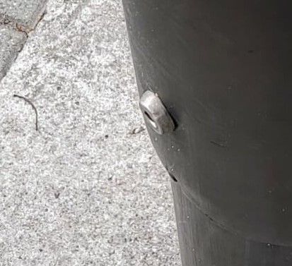

@agat13 Oznaczeń brak (inaczej nie pytałbym się o to jak ustalić właściciela słupka), na zamkach się nie znam, jest jakiś okrągły (widać go w kadrze), zamknięty. Tyle wiem. 😁

Zamek ASSA ABLOY. Jest prawdopodobne,że to słupek Orange. Co mogę jeszcze podpowiedzieć? Zobacz czy na ulicy lub w otoczeniu kilku przecznic są takie same słupki. Może na którymś będą oznaczenia. Kanalizacja Orange biegnie jak i inne media w linii prostej równolegle do granic posesji wzdłuż ulic. Zobacz czy na skrzyżowaniach wedle linii prostej tworzonej przez słupki nie ma w chodniku kwadratowych lub większych prostokątnych studzienek kablowych.  Słupek sam sobie nie stoi-musi mieć powiązanie z infrastrukturą telekomunikacyjną bez względu na operatora
