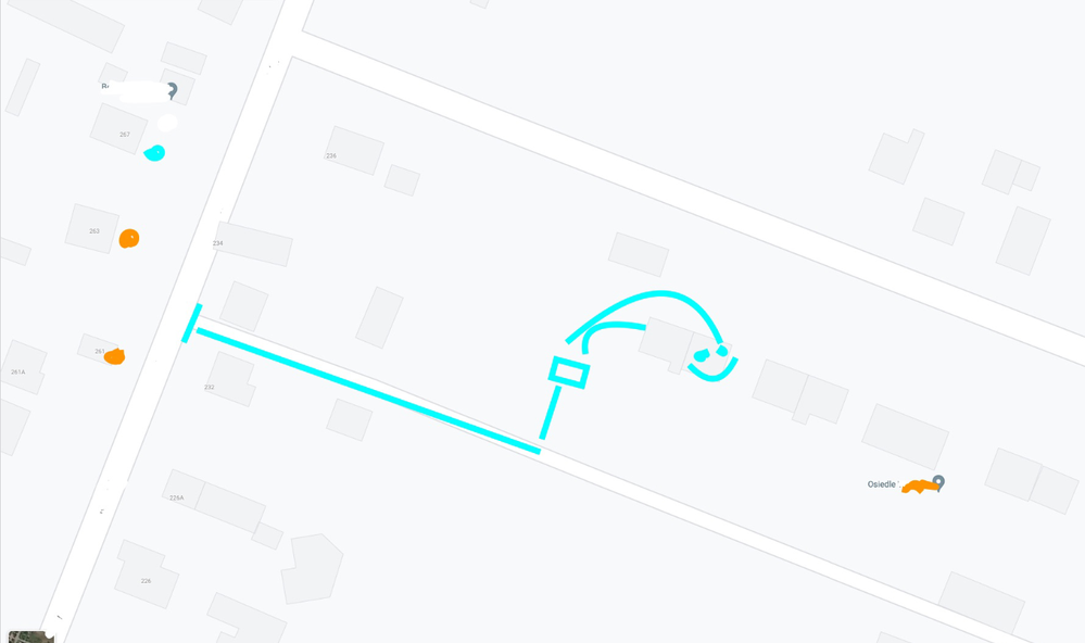

Dołączam jeszcze zrzut z mapy, dla łatwiejszej organizacji.
Na niebiesko jest to teren prywatny (droga oraz domy).
Na pomarańczowo sprawdzone numery domów w naszej miejscowosci, które mogą podłączyć światłowód.
Pod niebieską linią mamy instalację światłowodu, skrzynkę itp. właśnie tej zewnętrznej firmy.
Dzięki za zagażowanie w temat, cięzko coś znaleźć podobnego w internecie.
* Wstawiono grafikę dodaną jako załącznik – moderator Kinga

1) Deweloper wybudował, obecnie na niej jest usługa firmy która ją budowała. Infrastruktura orange jest w odległości 5 metrów od granicy wspólnej drogi. Wyżej na screenie to zaznaczyłem
2) Ale na jakiej podstawie deweloper może rządzić infrastrukturą na naszym terenie? nie ma już tu żadnej własności.
3) Orange ma potencjał na 24 domy.
"PS. Teren prywatny nie ma tu nic do rzeczy. Operatorzy łączą się z siecią w punkcie styku który przygotował Deweloper."
Nie rozumiem tej relacji dlaczego deweloper który sprzedał nieruchomości prywatne może tu czymś zarządzać. Jeśli punkt styku jest "u nas" nie my decydujemy o operatorze? Jeśli punkt styku będzie na terenie gminnym - udam się do gminy.
