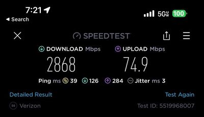

Tymczasem z amerykańskiego rynku speedtest 5G:
źródło
Przy czym należy wspomnień że prędkości czy zapychanie w 5G w PL to nie wina naszych operatorów ale niestety rządu - brak aukcji 5G więc nie ma rozdysponowanego pasma.

Przeciążenia a 5G
ale jak ma byc inaczej skoro obecne 5G to proteza - kompromis z 4G i DSS na 2100...
Jak nie bedzie 3800Mhz to bedzie tak sobie, zwlaszcza ze bloki nierowne i maja swoje ograniczenia.
Fajnie bedzie i tak dopiero w 5G SA.
Co do speedtestu powyzej - ciekawy jestem ilu bylo userow w komorce wtedy z aktywnym downloadem.
