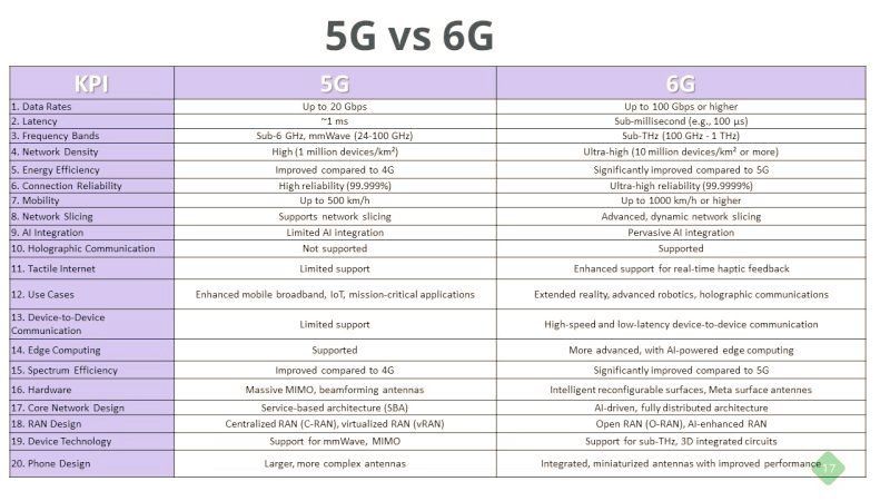

Patrząc na to porównanie jest to dla mnie bardzo abstrakcyjne ale jest info o kilku rzeczach które przewinęły się w dyskusji w tym wątku:
5G vs 6G5G vs 6G
źródło

Pappier przyjmie każdego twitta. W przyszłości będzie generalnie lepiej. Albo i nie.

mnie zastanawia tylko jedno. Fizyka.
Zrodlo fali o danej czestotliwosci i tlumienie oraz Signal to noise ratio.
Jak czestotliwosci maja byc do teraherca to jaki zasieg w powietrzu bedzie miala taka stacja?
Jak mowi fizyka - jaka jest zaleznosc tlumienia fal radiowych o wyzsych czestotliwosciach?
jaka bedzie modulacja?
Ile to bedzie kosztowalo energii aby nawet uzywajac beamformingu moc z dobrodziejstw potencjalnych technologii korzystac. No i jak musi wzrosnac ARPU w PL aby te technologie sie upowszechnily...
