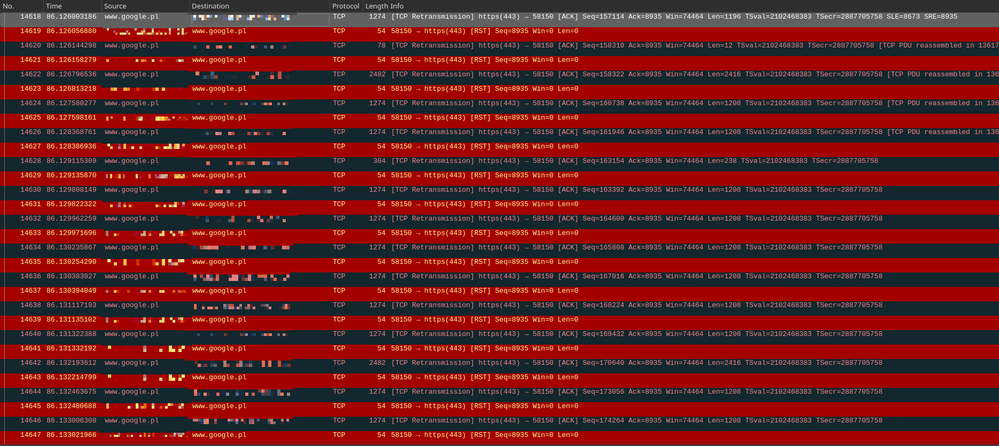

Od dłuższego czasu (ponad 6 miesięcy) mam problem z dostępem do internetu po LTE. Bardzo często zdarza się, że nie otrzymuję odpowiedzi na zapytanie. Analizując ruch sieciowy można zauważyć, że występuje TCP Retransmission.

Ale TCP Retransmission to coś co dotyczy protokołu TCP. Co to za jakieś teorie spiskowe o użyciu "retransmitera"? Jedno z drugim nie ma związku.
Nie mam problemu jeśli już zostanie zestawione połączenie TCP. Prędkości są stabilne przy pobieraniu dużych plików. To jest raczej problem po stronie Orange, być może wynikający z analizy ruchu sieciowego w celu ochrony (CyberTarcza).

Testowałem działanie na każdej częstotliwości osobno bez agregacji (800, 1800, 2100, 2600) i na każdej pojawia się problem. Problem występuje również w godzinach kiedy raczej nie ma dużego obciążenia (6:50 rano).
Według mnie to nie jest problem przeciążenia nadajnika.
To samo dzieje się u mnie na rożnych kartach sim w routerze jak i w telefonie.
