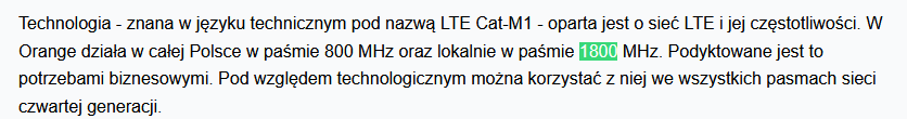

Wracając do tematu i do LTE-M1:
W TMO IoT działa na LTE800
Orange wykorzystuje LTE 800 i 1800
Więc tu może (ale nie musi) być przepaść. Jeżeli ten twój modem loguje na 1800 to może być problem.
Z tego co widzę  te modemy przemysłowe  reagują na komendy AT, więc można by spróbować wymusić komendą AT LTE800.

Tam w ogóle nie ma zasięgu LTE1800 więc jakim cudem modem ma się logować do LTE1800 ?
Dlaczego problem jest również na telefonie gdzie w netmonster widać, że to jest pasmo LTE 800 ?
Dlaczego w T-Mobile w paśmie LTE 800 nawet na telefonie problemu nie ma ?
Sorry ale nie będę robić kombinacji, tylko po to by udawać, że coś może zadziała.
Producent o tym nie wspomina, inny operator przy identycznym sygnale problemu nie ma, do tego potrafi zrobić Fallback do 2G. Jak ma się to do tego jak wymuszę LTE800 ? Jak wtedy nastąpi fallback, który i tak w Orange nie działa ?
