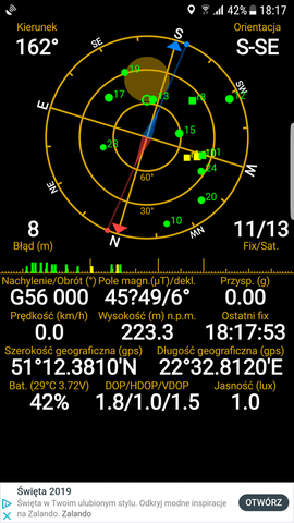

Od pewnego czasu borykam się z pewnym problemem, a mianowicie GPS/zasięg nie działa tak jak powinien. Po wyjęciu karty SIM telefon bez problemu znajduje satelity natomiast jeżeli karta SIM jest włożona to może szukać w nieskończoność. Tak samo zasięg w telefonie to maksymalnie 1, 2 kreski, czasami przy rozmowie po prostu nie słyszę drugiej osoby. Przeszukałem całe Google i nie mogę znaleźć odpowiedzi na to pytanie więc może Wy mi coś doradzicie. Do sprawdzania GPS używam programu "GPS Status", nie wspomnę już o mapach google czy yanosiku, zwyczajnie nawigacja zatrzymuje się lub po prostu pokazuje inne położenie. Początek jest najfajniejszy, bo jestem w dobrym miejscu ale dalej...

Najbardziej zależy mi na nawigacji, która kiedyś działała bez zarzutów. Zastanawia mnie tylko jedno... Jeżeli karta SIM jest wyjęta to telefon łapie wszystkie satelity bez żadnego problemu, dlaczego tak się dzieje?

Witam ponownie. Zauważyłem dość dziwną, a zarazem ciekawą rzecz dotyczącą lokalizacji. Otóż jak nagrzeje telefon(suszarką do włosów) to GPS Status łapie mnóstwo satelit i nawigacja działa Emotikon: Bardzo szczęśliwy, jakieś pomysły?
