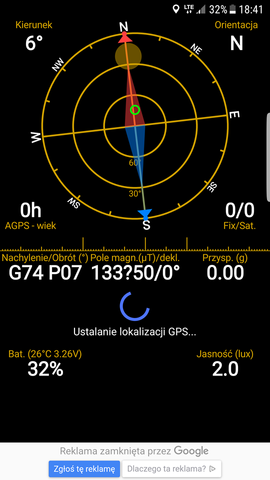

Od pewnego czasu borykam się z pewnym problemem, a mianowicie GPS/zasięg nie działa tak jak powinien. Po wyjęciu karty SIM telefon bez problemu znajduje satelity natomiast jeżeli karta SIM jest włożona to może szukać w nieskończoność. Tak samo zasięg w telefonie to maksymalnie 1, 2 kreski, czasami przy rozmowie po prostu nie słyszę drugiej osoby. Przeszukałem całe Google i nie mogę znaleźć odpowiedzi na to pytanie więc może Wy mi coś doradzicie. Do sprawdzania GPS używam programu "GPS Status", nie wspomnę już o mapach google czy yanosiku, zwyczajnie nawigacja zatrzymuje się lub po prostu pokazuje inne położenie. Początek jest najfajniejszy, bo jestem w dobrym miejscu ale dalej...

Najbardziej zależy mi na nawigacji, która kiedyś działała bez zarzutów. Zastanawia mnie tylko jedno... Jeżeli karta SIM jest wyjęta to telefon łapie wszystkie satelity bez żadnego problemu, dlaczego tak się dzieje?

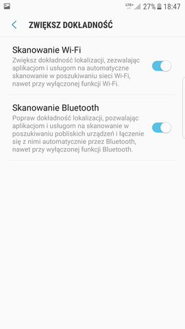

A jakie masz ustawienia lokalizacji w telefonie? Nie zawsze ta po sieci komórkowej i wifi jest lepsza. Pokaż screen.
Problem z GPS/zasięgiem

A jak masz opcję tylko urządzenie nie jest lepiej?
Próbowałem kilku wariantów, niestety bez skutku Emotikon: sfrustrowany

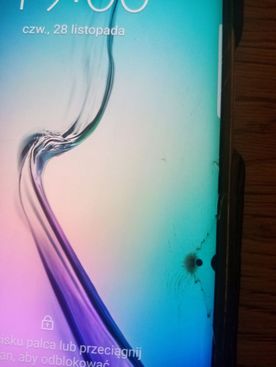

Dotychczas działało bez żadnych zarzutów. Jeszcze jedna kwestia... Kiedyś gdzieś mi ten telefon upadł, o coś uderzył i wyszczerbił się ekran, kawałek ekranu odleciał i po jakimś czasie widać takie jakby "rozlanie". Czy taki uszczerbek może powodować ową wadę? Jeżeli nie to chyba trzeba będzie napisać do supportu Samsunga Emotikon: Obojętny

Nie wiem gdzie w tym modelu są poszczególne podzespoły.

No właśnie ja też nie. Próbowałem wygooglować ale niestety zbyt wiele się nie dowiedziałem. Mimo wszystko chyba warto spróbować napisać do supportu Samsunga, zobaczymy co oni powiedzą.
