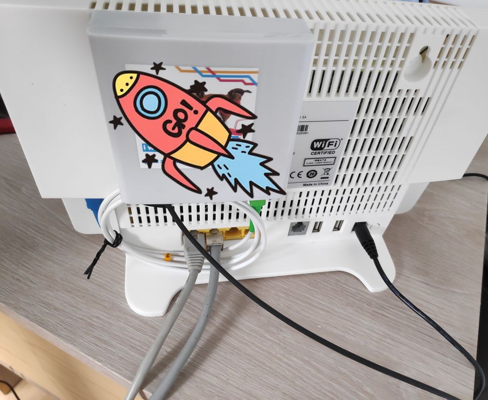

@agat13 Huawei HG8245Q2

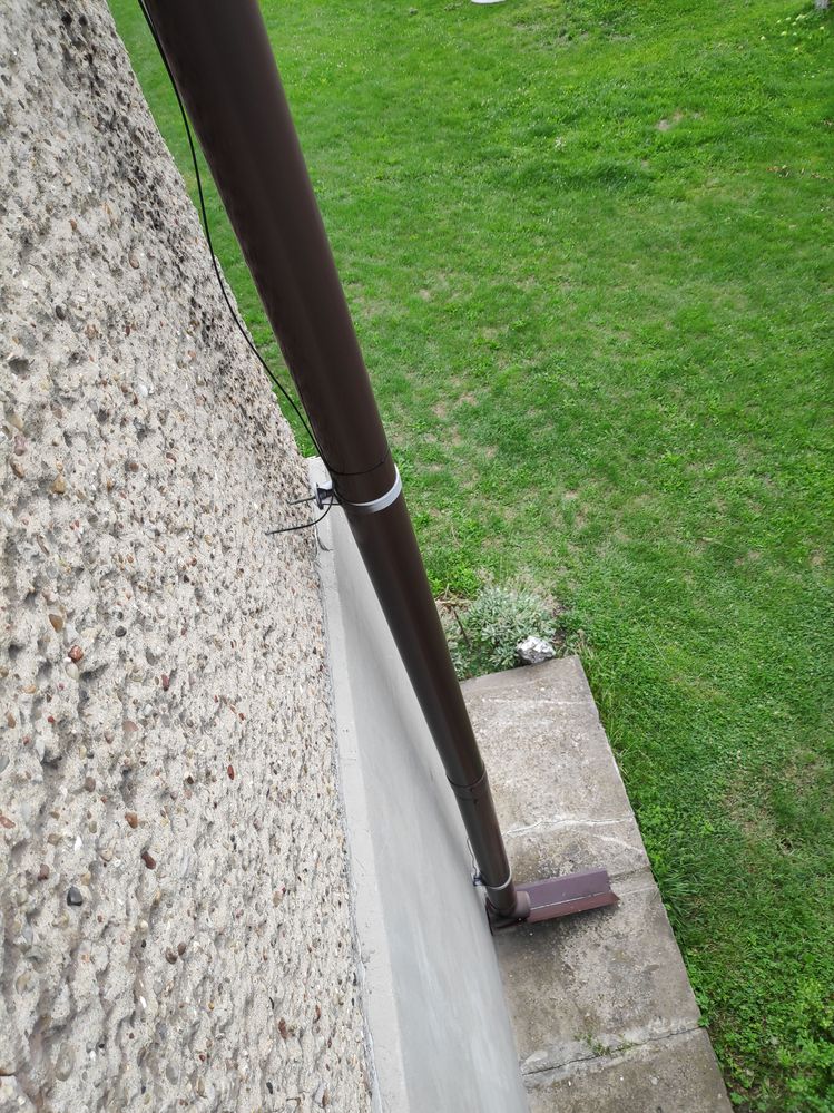

Z tą rynną to pojechali po bandzie. Kabel powinien być przymocowany do ściany albo na uchwytach albo w rurce osłonowej a nie trytytką do rynny.

@Rozli99Zgodzę się z @marder . Jeszcze nie widzę podwieszki, a już mnie trzęsie..:)
Kabel na zewnątrz powinien być jeśli nie zabezpieczony listwą/rurką, to chociaż przymocowany do elewacji, a nie do rynny. W środku powinno być założone na końcu gniazdo optyczne, a kabel przymocowany do listwy przypodłogowej bez zapasu (chyba, że abonent wyraźnie tego sobie życzy, ma w planach inne miejsce dla usługi). Z gniazda patchcordem podłączony ONT i z niego kablem eth modem. Jestem wzruszony przyklejeniem tego czegoś (zapewne gniazdo optyczne) do tylnej ściany modemu...nowatorskie rozwiązanie na niewalanie się gniazda po podłodze (2 w 1)
Otwór w ścianie powinien być zabezpieczony, załatany...bo muchy będą lecieć i robale włazić.. 😉
Tak być powinno...

Będę robił remont więc dlatego jest zapas i ta dziura. Wedlug mnie to dobre rozwiązanie (przywiązane trytytka) do modemu gdyż po co to ma być osobno 🙂
Co do rynny może i jest kontrowersyjne... Ogólnie cieszę się że wogóle to mam 😉

Fajnie ci się pisze ale jak jest 15:00 i masz jeszcze dwie instalacje do roboty to się inaczej robi.
niech Orange płaci 2 razy więcej za każdą instalacje to się będzie robiło 2 instalacje dziennie pomału zgodnie z procedurą

@Nog jestem instalatorem sieci. Uważasz, że to wszystko o czym piszesz obliguje do "odwalania chautury"?

@slav72wow widzisz to ale robota na odwal fuszerka 😮
