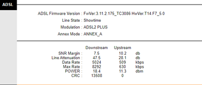

Znów podobna sytuacja, internet muli niesamowicie nic praktycznie nie można włączyć normalnie. Nie wiem czy znów dzwonić do Orange bo ta sytuacja się ciągle powiela. Muli max łącze 1 Mb/s (na tv[netflix], pc i tel to jest stanowczo za mało). Podłączyłem starego tp link i synchronizował się na adsl2+ :o, ale prędkość teraz osiąga nie całe 5 Mb/s więc jest poprawa, ale strasznie sypie błędami CRC w godzinę 13tyś. i ciekawe jak długo będzie działać tp link.

Aktualizuję dane po godzinie zerwało synchronizację. Jeszcze tp link trzyma zobaczymy co będzie rano.

@arturo04c  z tego co piszesz, to miedziane łącze, masz w kiepskim stanie, niestety tego już nikt nie modernizuje, alternatywą z czasem, będzie radiowy dostęp, jeśli takową sieć zrobią, choć na duże szybkości nie licz.

Kabel w ziemi, jak wcześniej byli technicy to mówili, że dwie pary już są nie aktywne bo są uszkodzone i podłączyli pod trzecią parę. Jak w mojej miejscowości kładli asfalt to niby przerwy w internecie nie było, ale technicy powiedzieli, że kabel jest w fatalnej kondycji. Mnie światłowód zastanawia bo jest cisza i nie wiem czy to po prostu nie były rzucone słowa na wiatr.

@arturo04c Wszystko zależy gdzie jest uszkodzony. Jak pod asfaltem, zapomnij, że wymienią. Jeśli gdzieś w miejscu dostępnym, to warto szukać, łatać środkami dostępnymi i wymagać...Całego nikt nie odkopie i nie wymieni, ale częściowo można próbować.
