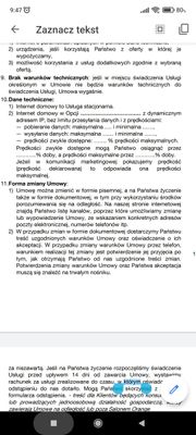

@arturo04c Jak nie chcesz zrywać umowy to musisz czekać aż się skończy lub reklamować że obecna usługa nie spełnia norm zapisanych w umowie i zrywasz z przyczyn nie dotyczących klienta.

@arturo04c tak z ciekawości to jakąś stara umowa? Bo kojarzę, że taki zapis jest już od jakiegoś czasu.

Jest napisane: "Internet z maksymalną prędkością pobierania do 10 Mb/s"

Nie masz takiego punktu?

Punkt 2 jest u mnie krócej sformułowany i umowa wygląda trochę inaczej.
