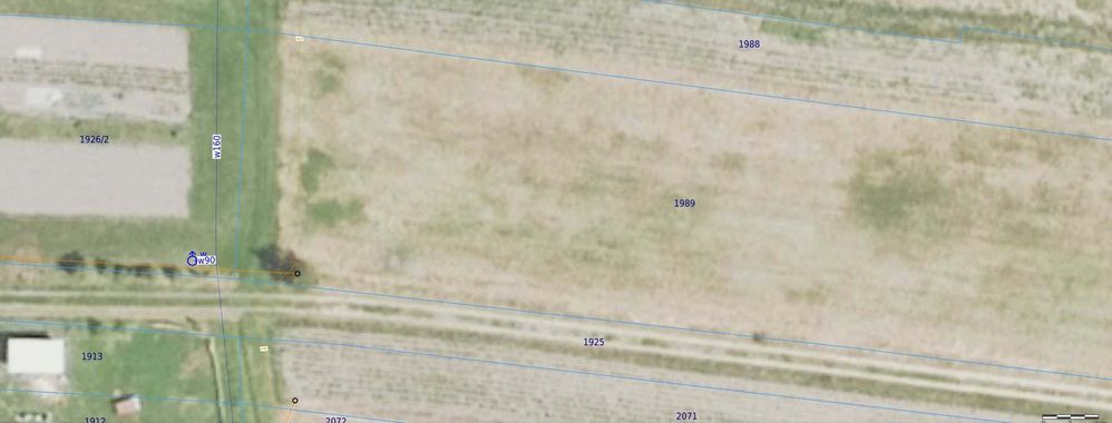

@Daniloss podaj dokładny adres to sprawdzę czy jest w geodezcji naniesiony i jaki to kabel.

Tak to jest kabel telekomunikacyjny. Przebiega tak jak na załączonym screenie. Żółta linia przy skraju działki. Obawiam się że może być czynny. Musisz czekać na odpowiedź ze Skierniewic.
PS. W rogu działki jest słup albo słupek rozdzielczy.
