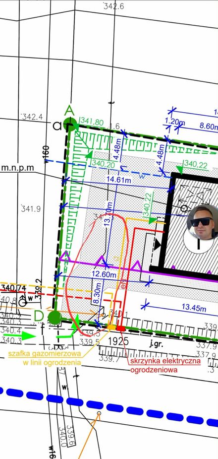

To mnie zmartwiłeś. Na mapce jest zygzak wiec to pewnie jest ten zapas?
O w tym miejscu zaznaczony

A to masz mapę. Trzeba było od razu ją pokazać. Czarna linia z literką t to jest Twój kabel telekomunikacyjny. A tam gdzie jest to małe kółeczko to albo jest mały słupek, albo normalny duży słup drewniany i tam musisz kopać w poszukiwaniu zapasu.

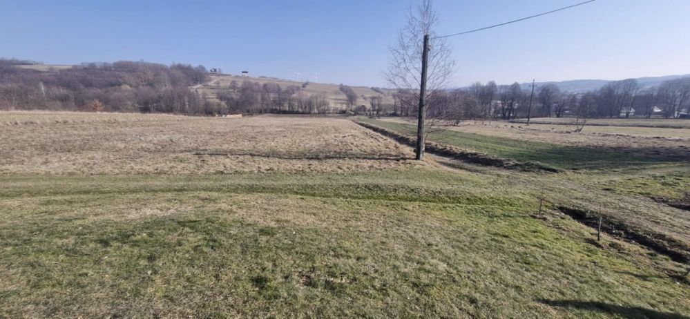

Mam słup taki betonowy tam.

Ok. Z tego słupa schodzi kabel napowietrzny i łączy się z tym kablem co jest w ziemi. Poszukaj czy na słupie nie wychodzi ten czarny peszel co go namierzyłeś w ziemi. Złącze zapewne jest zrobione pod słupem. Tam musisz kopać. Zgodnie ze sztuką powinien tam być zakopany zapas kabla w postaci zwiniętego krążka. Wtedy wystarczy że odkopiesz wszystko do miejsca które Ci koliduje i delikatnie go przesuniesz.
