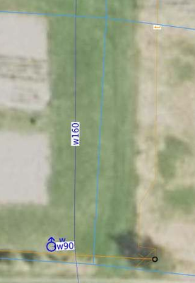

@MarcinKetrzynnapisał(-a)
A ten kabel nie kończy się u Ciebie?
 W ziemi idzie do slupa na mojej dzialce no a dalej to nie wiem czy przechodzi w ten napowietrzny?

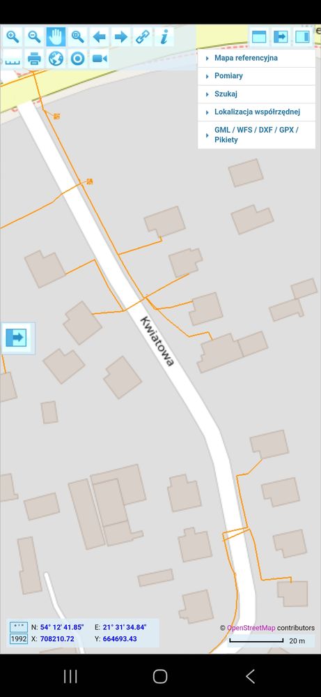

Kolizja z kablem telekomunikacyjnym na działce – jak ją rozwiązać?
Ciekawi mnie tylko dlaczego na zdjęciu z geoportalu nie widać, żeby leciało coś dalej pomarańczową kreską, na Twoim zdjęciu też nie ma
Bo pomarańczowe jest w powietrzu, a czarne w ziemi. Bardziej chodzi o to czarne.
@j131 ale na tym z geoportalu nie widać tego, u mnie w ziemi wszystko pomarańczowe, dając warstwę uzbrojenie terenu - > sieć telekomunikacyjna powinno pokazać wszystko
@mardernapisał(-a)
Tak to jest kabel telekomunikacyjny. Przebiega tak jak na załączonym screenie. Żółta linia przy skraju działki. Obawiam się że może być czynny. Musisz czekać na odpowiedź ze Skierniewic.
PS. W rogu działki jest słup albo słupek rozdzielczy.
Chodzi ci o ten obrazek? No to na nim widać obie linie na pomarańczowo, tyle że są cieniutkie. Na telefonie słabo je widać.
@MarcinKetrzyn Do słupa linia biegnie napowietrznie co widać na moim zdjeciu, kolegi mapie oraz na fotografii w realu. Ze słupa schodzi do ziemi i dalej biegnie skrajem działki już w ziemi.
