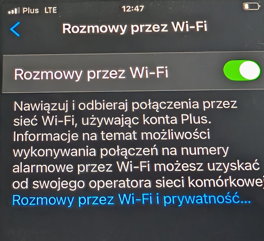

A iPhone jest tu inteligentny i zapobiegliwy - jeśli coś jest nie tak to po cichu rezygnuje z nierokującej technologii na rzecz tej, którą uważa za bardziej niezawodną w danym kontekście.
Pierwsze słyszę aby system telefonu sam wyłączał to ustawienie. Co najwyżej tunel się nie zestawia w danej sieci WiFi.
No właśnie - tunel się nie zestawia i nie ma WiFi calling. Jak zwał tak zwał. Ustawienie nie musi się zmienić żeby nie działało.

Musi być wyjście na UDP 500, 4500 oraz wsparcie dla ipsec passthrough przez firewall.

W domyślnej konfiguracji ruterów Orange nic nie trzeba zmieniać. W tej konfiguracji prawie wszystkie połączenia wychodzące są przepuszczane, a "ipsec passthrough" nie jest eksponowane (ale zapewne jest wspierane skoro działa). W zasadzie to samo dotyczy wszystkich ruterów z wolnego rynku - jeśli ktoś świadomie czy nie - nie zmieniał konfiguracji na bardziej "bezpieczną", to przyczyna jest prawie na pewno gdzie indziej.

Pomimo mojej szczerej niechęci do iPhona, wyciągnąłem jakiegoś z szuflady i sprawdziłem jak zachowuje się suwak, kiedy odłacze całkowicie wi-fi. Wi-fi calling nie wyłącza się samoczynnie.

Ten suwak nie gwarantuje że serwis działa. Jeśli się go wyłączy to nie działa, ale jeśli się go włączy to tylko możliwość działania daje.

Nie wiem o co ci chodzi, nie mam pojęcia co to jest Swift, ale wiem że bez połączenia z internetem nie da się prowadzić rozmowy, niezależnie od tego jak jest skonfigurowany. Mam nadzieję że co do tego się zgadzamy. Co do reszty jestem skłonny przestać się wymądrzać i na tym swój udział w tym wątku zakończyć.
