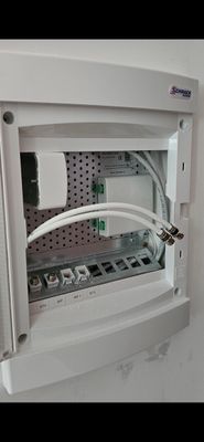

Właśnie odebrałem mieszkanie od dewelopera. Otrzymałem informację że usługi FTTH będzie świadczyć Orange.
Tutaj pojawia się moje pytanie.

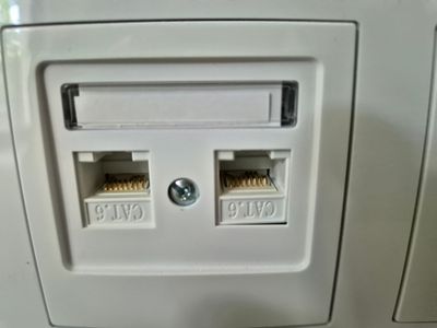

Skrzynka z przyłączem FTTH znajduje się zaraz przy drzwiach wejściowych (są tam dwa przyłącza pod FTTH dwa gniazda RJ45 oraz gniazdko elektryczne) , w salonie jest gniazdo z wejściem RJ45.
Zastanawia mnie czy muszę zlecić firmie wykończeniowej przeciągnięcie od tej skrzynki kabla swiatłowodowego do salonu, tak żeby technik mógł się wpiąć bezpośrednio kablem światłowodowym do Routera (tak mam to na obecnym mieszkaniu - ONT jest wbudowane w router).
Czy może jakoś inaczej to ogarnie i np. w skrzynce przyłączeniowej podłączy zewnętrzne ONT które jest mniejsze niż router i może go tam wciśnie, do ONT podłączy kabel FTTH a drugi kabel podłączy do RJ45. Powinno wtedy działać bo jak pisałem wyżej w salonie jest wyjście RJ45 więc kwestia doprowadzenia internetu właśnie do tego złącza.
Pytanie czy technicy mają dostęp jeszcze do zewnętrznych ONT czy wszystkie routery mają już ONT wbudowane?
Dołączam zdjęcia jak to wygląda.
Dziękuję i pozdrawiam serdecznie

@luqerson Dopowiem tylko, że jeśli nie zamówisz ONT-a przy zamawianiu usługi (trzeba wyraźnie zaznaczyć, że gniazdo optyczne jest w skrzynce w przedpokoju, a modem będzie w salonie, gdzie doprowadzony jest tylko ethernet i ONT jest jedynym wyjściem dla zainstalowania usługi), to w trakcie jej trwania to graniczy z cudem. Jeśli technik się uprze, to może spróbować przeciągnąć kabel światłowodowy do salonu i połączyć go z jednym z gniazd w szafce technicznej. Zrobi to w rurkach pod podłogą, ale może to być dość karkołomne i będzie wymaga ć wypustu kabla w salonie spod gniazd ze zdjęcia nr2. To może być nieestetyczne, choć praktyczne 🙂 bo nie wykorzystując kabla eth do salonu możesz wstecznie puścić LAN po eth z salonu do skrzynki i połączywszy z drugim kablem do innego pokoju/sypialni doprowadzić tam sygnał po kablu... (np do multiroomu IPTV). To bezpieczne i niezawodne połączenie i ja bym choć spróbował wprowadzić w życie takie rozwiązanie.
Wątpię, aby jednak technik poszedł w tą stronę mając ONT i zasilanie w szafce technicznej dla zasilacza do ONT-a.

Wspomnij przy składaniu zamówienia, że chcesz ONT i wtedy będzie to najszybsze rozwiązanie.

Czyli generalnie dla mnie na tą chwilę najlepsze rozwiązanie to ONT zewnętrzne, o którym trzeba poinformować operatora w momencie składania dyspozycji zmiany adresu świadczenia usługi.

@luqerson Przy przeniesieniu na inny adres technik musi zweryfikować podpięcie nowego lokalu do sieci, a więc wizyta obowiązkowa. ONT-y przeważnie technicy mają przy sobie (w samochodzie), ale wydają je tylko w uzasadnionych przypadkach i przy odpowiednim ich zamówieniu
Co do wymiany samego routera, musisz to ustalić przy zamawianiu...Może przy Twojej obecnej usłudze nie przysługiwać bezpłatna wymiana (tego się warto dowiedzieć), ale ONT to tylko rozwiązanie techniczne i to jest dodatek bezpłatny służący pozytywnemu załatwieniu przeniesienia, a więc wymagany...

@luqerson Pamiętaj, że ONT dostaniesz tylko do oferty poniżej 2 Gb/s.
PS Moim zdaniem do takich patologicznie małych szafek powinna być specjalna wersja routera z wbudowanym ONT, bez WiFi i kilkuportowym przełącznikiem. Coś jak https://sklep.ui.pl/100-er-x.

No to powodzenia. Koniecznie daj znać jak poszło. Osobiście czarno to widzę, pewnie będzie próba zainstalowania FB6 w bezpośrednim otoczeniu skrzynki, obym się mylił. Nie daj sobie czegoś takiego wcisnąć.
BTW: resztę mieszkania jak masz zamiar obsłużyć? Z WiFi? Czy w innych pomieszczeniach są gniazdka RJ45? Planujesz/masz IP TV? VoIP?

@luqerson jeśli to przeniesienie usługi na której był tylko Funbox to monter może Ci nie dać zewnetrznego ONT. Jednak z uwagi na małe wymiary skrzynki multimedialnej może sam Ci pójdzie na rękę. Jak widać masz tam gniazdko optyczne. Włoży Ci ONT a później kablem ethernetowym podłączy FB w pokoju w którym chcesz. Nie wiem czy będzie mu się chciało wyciągać patchcord do peszli przygotowanych przez dewelopera. Zależy od montera.
