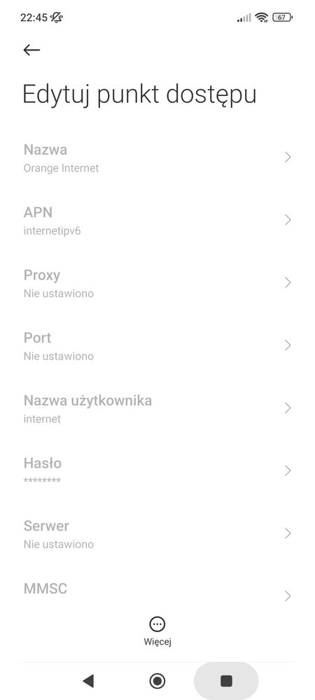

Pany, z tego co zauważyłem w swoim telefonie poco X3 pro to najlepsze ustawienia internetu to te co same się zapisują czyli:
Internetu nie rozłącza, przynajmniej tak jest u mnie.
