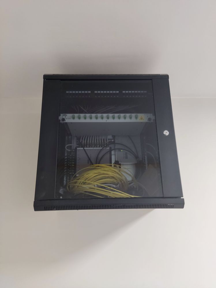

Tak z czystej ciekawości - wczoraj technicy zamontowali przełącznice. Czy jesteście w stanie ocenić, czy to jest zrobione?
Ile orientacyjnie trwają testy inwestycji po jej ukończeniu, czy być może są robione od razu po montażu przełącznic?

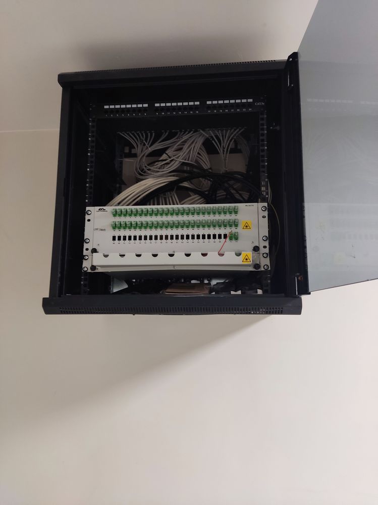

@grrigor To zwykła szafa RACK z rozprowadzoną siecią LAN (i zapewne czymś jeszcze) splitterem i włóknem/włóknami z zewnątrz. Tego typu rozwiązania stosuje sie raczej w pomieszczeniach technicznych-serwerowniach, bo szafy np dla budynków wielorodzinnych wyglądają inaczej. Tak z ciekawości trzeba ogarnąć czy ta szafa służy za przełącznicę FTTH/FTTH czy FTTH/LAN (niby górna tacka to wyjścia do lokali, a dolna to OPP)
Sądząc po oznaczeniach to jest OPP (opis OPP0003), więc ta część zakończona. Co do uruchomienia-to musi zostać odebrane i zaewidencjonowane. Trudno przewidzieć. Myślę, że około miesiąca..

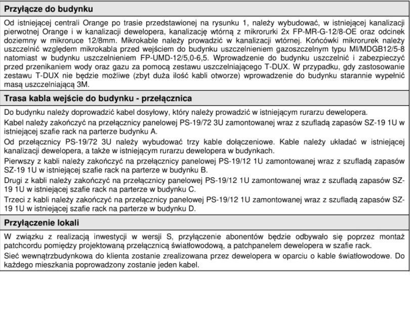

@agat13 Według opisu instalacji to ma to być zbudowane tak jak na zdjęciu.
To budynek wielorodzinny - 12 mieszkań w 1 budynku, a budynki są 4.

@grrigor Czyli szafa istniała wraz z instalacją kat5e. Dołożyli tylko tackę ze światłowodami. To zapewne jest szafa A. Do pozostałych 3 doprowadzili pozostałe kable. Do lokali deweloper doprowadzi/doprowadził kable z tych 4 szaf i cała instalacja będzie polegała na krosowaniu odpowiedniego wyposażenia na splitterze z instalacją do lokalu. Wygodne, bo nic nie kują i wiercą...Ważne, aby teraz zerknąć gdzie to gniazdo sieci wewnętrznej jest zakończone w lokalu i jak dalej rozprowadzona jest sieć wewnętrzna/LAN

@grrigor Klasyczne rozwiązanie dla budynków deweloperskich. W każdym z nich przełącznica światłowodowa 12-tka i 72 w szafie rackowej dewelopera. Sieć wewnętrzna przygotowane przez dewelopera. Co byś chciał wiedzieć?

@agat13 według projektu budowlanego ( i realiów powykonawczych) wygląda to tak:
"pomiędzy szafką telekomunikacyjną a mieszkaniowym punktem zbiorczym ułożono mikrorurki 5 mm. W mieszkaniach nad drzwiami zamontowano skrzynki multimedialne, do których wprowadzono mikrorurki i przewody UTP kat 5e rozprowadzone do gniazd w salonie i pokoju. W skrzynkach multimedialnych wykonano gniazdo 230V zasilające router".
