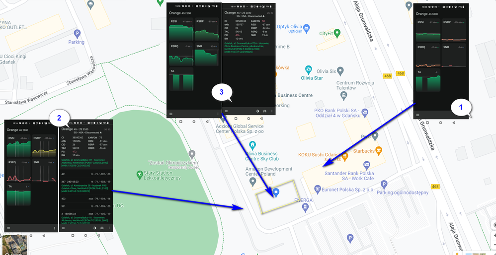

@agat13  Dziękuję bardzo za rekomendację. Zainstalowałem NetMonster i dokonałem trzech "pomiarów".
Niestety nie mam wystarczających umiejętności technicznych, poniższe spostrzeżenia to najlepsze co mogłem zrobić:
Punkt 1 na mapie w załączniku (restauracja na parterze, wejście od podwórka): w mojej nieprofesjonalnej opinii trzy z pięciu wykresów wyglądają źle. Praktycznie nie ma internetu mobilnego.
Punkt 2 (miejsce plenerowe, na podwórku centrum biznesowego): wykresy wyglądają nieco lepiej. Internet jest powolny. Co charakterystyczne, nadajnika z adresem centrum biznesowego (Grunwaldzka 472) nie było na liście. Miesiąc czy dwa temu nie było zauważalnych problemów z internetem w tej konkretnej lokalizacji.
Punkt 3 (lokal, 1-5 piętro): wykresy są zielone. Internet jest stabilny i szybki. Na liście widać nadajnik w centrum biznesowym (Grunwaldzka 472A). Natomiast na parterze tego samego budynku sytuacja z internetem jest zła.
Jeśli mogę pomóc w poprawieniu połączenia na dziedzińcu centrum biznesowego, jestem gotów wykonać pomiary prawidłowo, powiedzmy w 10 różnych punktach i może nawet z dwoma różnymi komórkami, aby wykluczyć możliwość jakiegoś problemu z moją konkretną komórką. Ale dwóch moich kolegów też narzekałi na jakość komunikacji komórkowej.
Czy możesz mi doradzić jak eskalować ten problem i czy są jakieś szanse na poprawę jakości internetu mobilnego Orange w tym miejscu?
