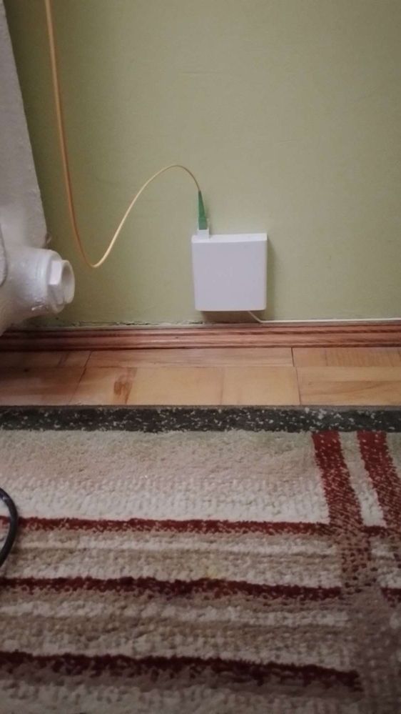

Czy ten widoczny na fotce kabelek to jest światłowód , czy kabel ethernet  , bo nie jestem pewny ?

@abcd  to pełna usługa FTTH do samego modemu. To gniazdo optyczne FTTH

@abcd  laser przy tej mocy nie poparzy, ale wzrok odebrać może, dlatego kategorycznie nie należy sprawdzać tego okiem...przy delikatnym zagięciu kabelek się zaświeci w miejscu największego zagięcia, ale nie radzę nic kombinować, bo zabrudzić czy zarysować, a nawet "pęknąć" łatwo, a to oznacza kłopoty
