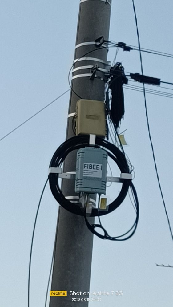

Na dołączonej fotce widzicie jaka jest sytuacja na słupie na wprost mojego domu. Dwie puszki od światłowodu a do tej fibee nie można podłączyć się wcale a ta druga ma zamazaną nazwę i trzeba czekać na podłączenie do 22 września chyba że agat mi pomoże to przyspieszyć.....

@abcd To jest mufa z zapasem kabla od Fibee. Widocznie Twój adres nie był przewidziany w ich planach do przyłączenia. Możesz zapytać czy jest jakaś szansa ale nie nastawiaj się za bardzo że się uda. Pozostaje lokalny operator.
